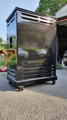

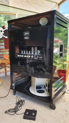

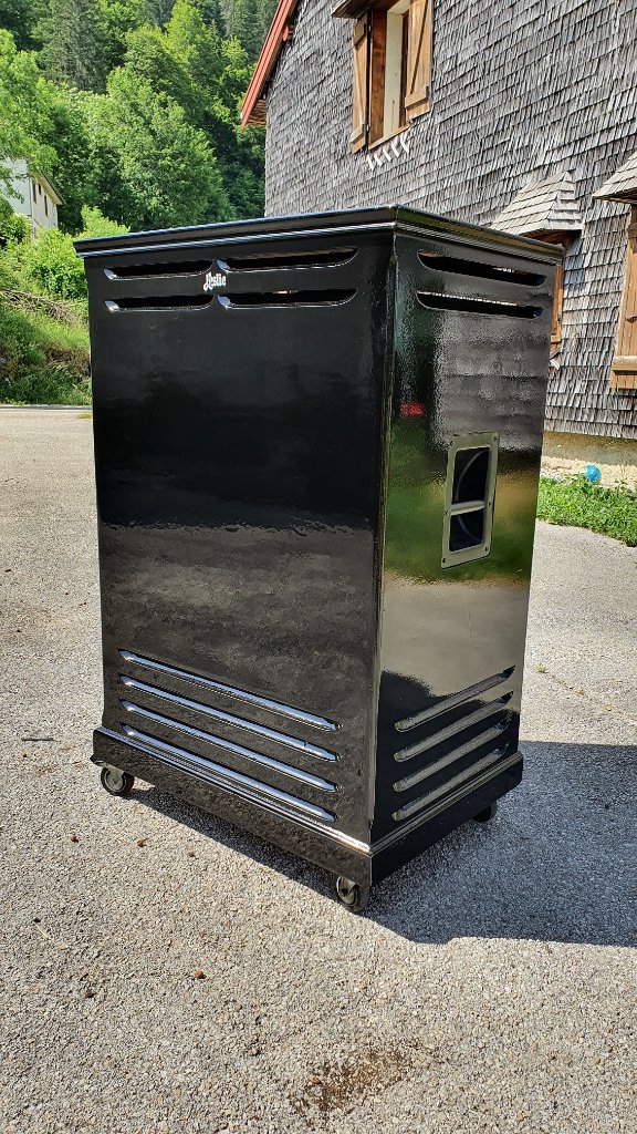

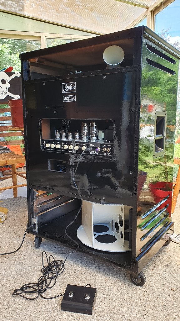

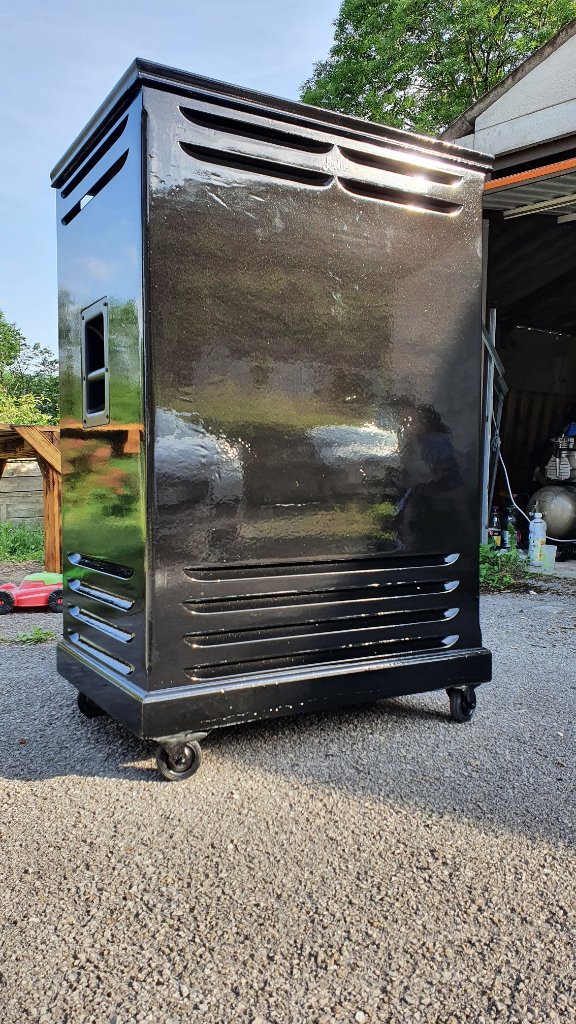

Suite et fin de la restauration de ma cabine Leslie avec un gros travail sur la carrosserie du bidule.
Au programme rebouchage de trous et rayures, ponçage et peinture.
J'en ai profité pour ajouter des roulettes et des poignées pour soulever ces 70 kilos de rock n roll vintage.
Prêt pour la scène !
Re: Bassman AA864/AB165 pour cabine Leslie
Wouaaah, respect mec !
Juste pour être sûr d'avoir tout compris : tu as substitué à l'ampli d'origine de la Leslie, un Bassman AA864, c'est ça ?

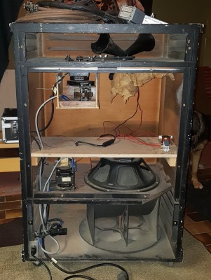

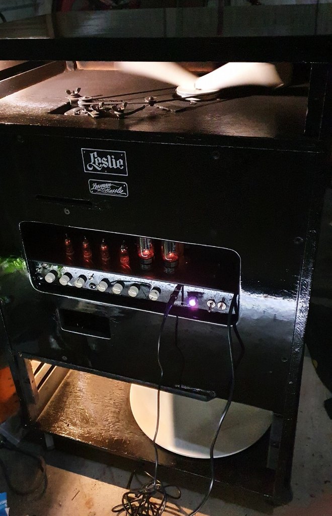

En fait l'amplification d'origine est à transistors et lorsque j'ai récupéré la Leslie, il n'y avait pas d'ampli.
J'allais quand même pas fabriquer un ampli transistor
J'avais pu tester une tête Bassman sur la Leslie et le son m'a plu, j'ai donc décidé d'en fabriquer un et de l'incorporer à la Leslie.
Une autre possibilité était de fabriquer un ampli Leslie 122 ou 147, à lampes.
Mais l'interface est bordélique, une grosse fiche Amphenol 6, 9 ou 11 broches par lequel transite l'alimentation, le signal audio et la vitesse de rotation. Il aurait donc fallu que je trouve une pédale qui fasse l'interface avec mes claviers, qui n'ont pas de connecteurs de ce type.

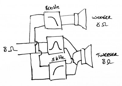

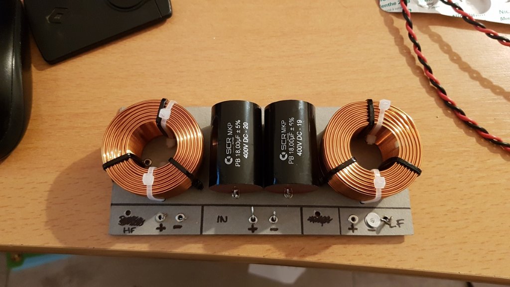

Ok, et comment tu t'en es tiré pour alimenter les deux HP ? En mettant un crossover au cul du Bassman ?
						- gratteur39
- Messages : 138
- Enregistré le : 08 juin 2008, 2:00
- Localisation : Jura

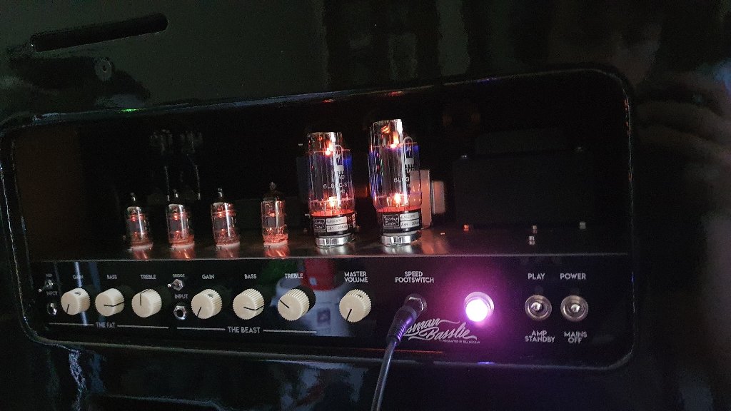

Exactement, qui coupe à 800 Hz

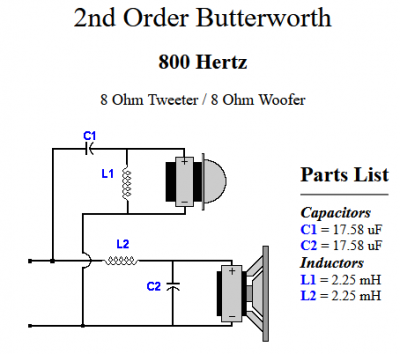

Tu n'as eu aucun problème d'oscillation causée par le filtre ?
En tout cas, encore bravo ! Je viens de relire tout le sujet et la réalisation est vraiment superbe et si en plus pas de bruits parasites et bon son alors c'est gagné

Merci pour ton retour

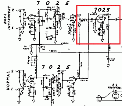

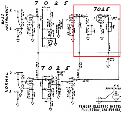

Non pas le moindre soucis à ce niveau là, c'est cette même typologie de filtre qui est utilisée sur les Leslie à lampes.
Mais je songe finalement à revenir au schéma du Bassman original et à virer la modif du troisième étage de gain que j'avais faite, c'est un poil trop grunge à certains moments

C'est vraiment superbe. Le son doit être fabuleux!
- Messages : 1172
Très belle en laqué noir ! Ça va briller sous les projos !
