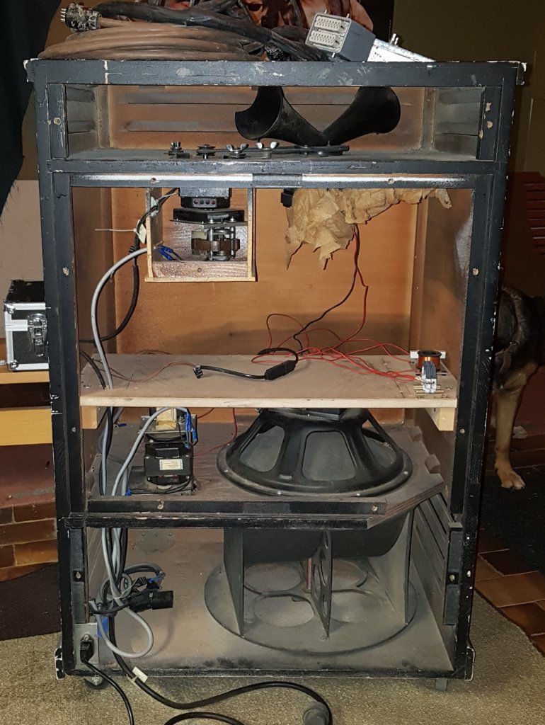

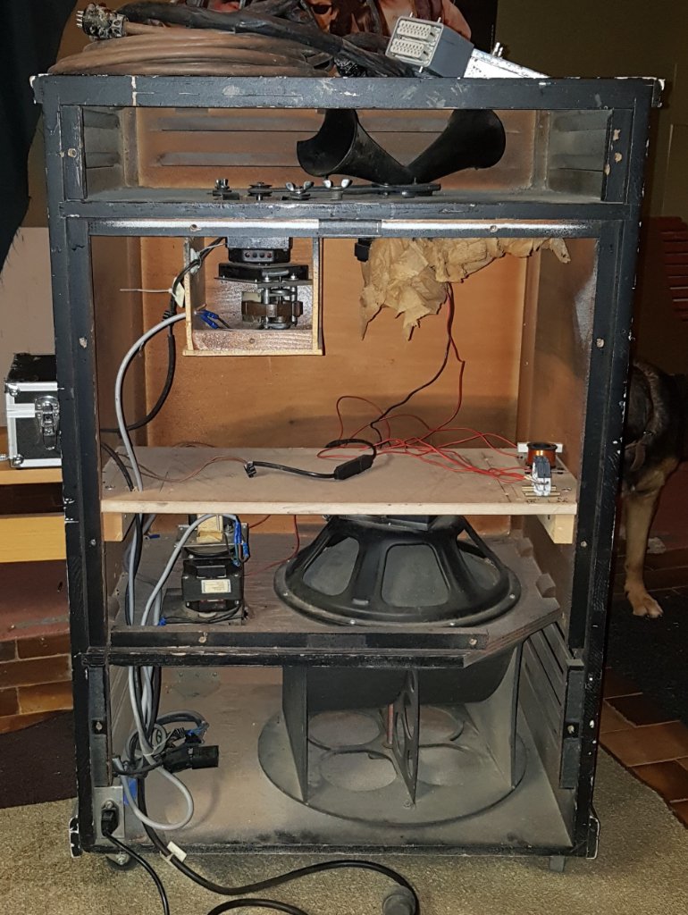

La semaine dernière, mon batteur m'a filé deux cabines leslie 760 qui appartenaient à son tonton.
Les deux sont dépourvues d'ampli; ce qui n'est pas grave, vu que c'est du transo sur les 760.
Mais le reste est nickel: les moteurs fonctionnent et les HP aussi.
L'ébénisterie a elle aussi besoin d'un bon rafraichissement.
Alors voilà, je vais fabriquer un bel ampli pour faire rugir la bestiole.
Je ne veux pas partir sur un ampli de Leslie 122/147 parce que je n'ai pas de B3 (mon dos, mon banquier et les autres musiciens approuvent ce choix), mais des clonewheels qui font très bien le job. Donc pas de connecteur Amphenol 6 broches.

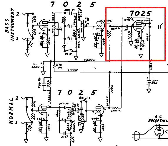

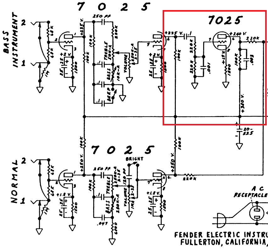

Je suis alors parti pour fabriquer un ampli sur la base du Bassman AA864 avec quelques modifs :
- Preamp mixte AA864/AB165
sur le AA864, il y a trois étages de gain sur le canal Bass et deux étages de gain sur le canal Normal, ce qui provoque un déphasage lorsqu'on veut bridger les canaux pour avoir plus de patate.
Sur le AB165, les deux canaux sont symétriques. J'ai donc gardé le préamp du AA864 mais en modifiant le dernier étage comme sur le AB165

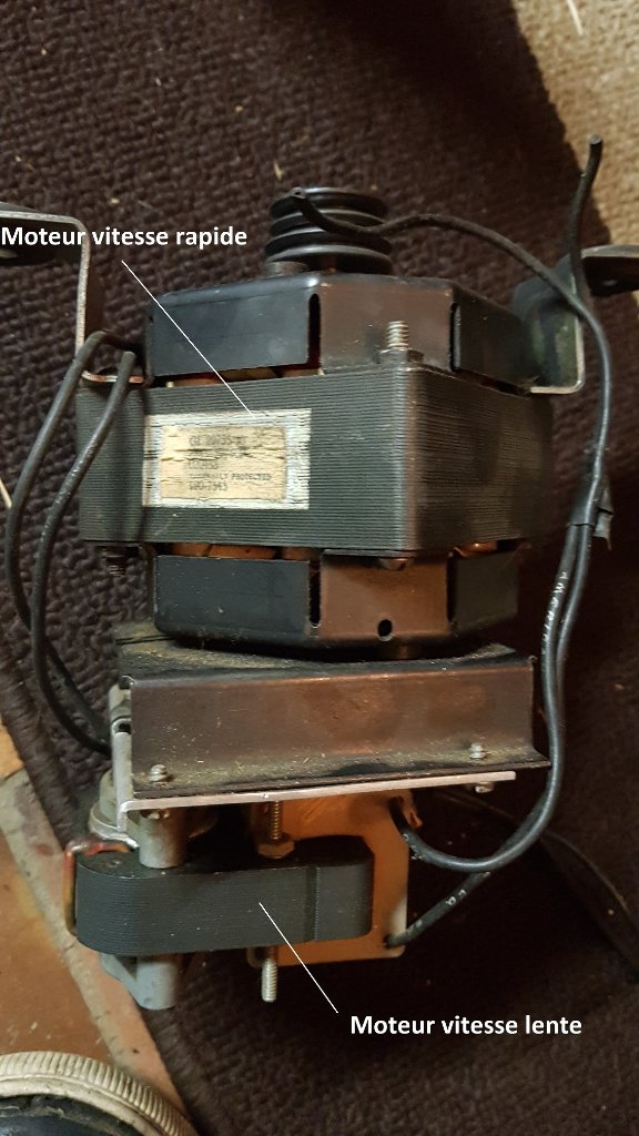

J'ajoute également également un circuit de commutation des moteurs.
Sur les cabines Leslie, il y a un driver pour les aiguës surmonté de trompes rotatives et un woofer pour les basses projeté sur un tambour rotatif.
Chaque moteur est en fait un assemblage de deux moteurs, un pour la vitesse lente et un pour la vitesse rapide
Donc il me faut un relais pour la mise en route des moteurs, et un autre relais pour le passage entre la vitesse lente et rapide. Le tout contrôlé par un footswitch.

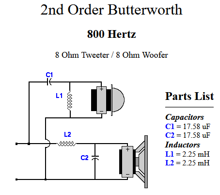

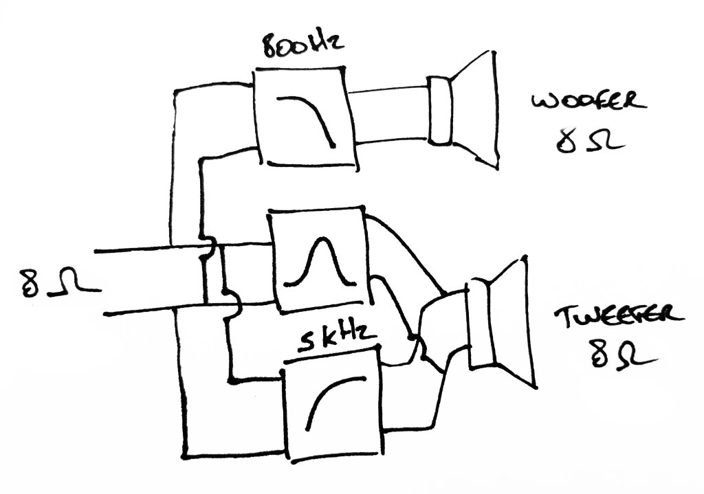

Salut à tous, petite question filtre HP.
Sur la 760, le filtrage BF/HF est actif. Je dois donc insérer un filtre entre l'ampli et les HP.
Sur les 122/147 la fréquence de coupure est 800Hz et les HPs sont en 16 Ohms.
Mes HPs sont les deux en 8 ohms, je ne peux donc pas piquer un filtre de 122 pour le mettre en sortie de mon ampli.
La plupart des filtres 2 voies que je trouve dans le commerce ont une Fc trop élévée (autour de 2.5kHz/3kHz).
En revanche, je trouve des filtres 3 voies avec un coupe bas à 800Hz et passe haut à 5kHz.
Ma question est celle-ci : Afin que le TS voit en sortie une impédance constante, puis-je coupler les filtres passe bande (medium) et passe haut (aiguë) ? Si oui série ou parallèle?
Modifié en dernier par gratteur39 le 27 nov. 2020, 11:02, modifié 2 fois.
Re: Bassman AA864/AB165 pour cabine Leslie
Pfffiou, aucune idée !

Ça ressemble à une mauvaise idée mon truc. Je vais fabriquer mon filtre, c'est peut être moins hasardeux.
En composants, ça me fait une trentaine d'euros
