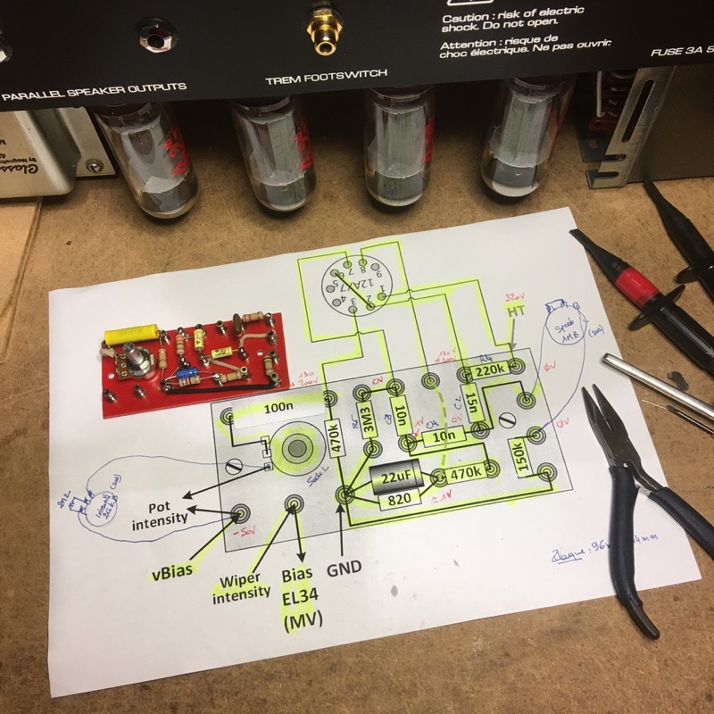

J'ai implémenté le tremolo vary bias dans l'ampli cible (pas encore le ON/OFF via footswitch  ) et ça fonctionne fort bien !
Il reste la question existentielle de l'impact sur le bias (i.e. les tubes de sortie vont-ils souffrir de ce "bias ondulant" ... et parfois bien bien ondulant !)

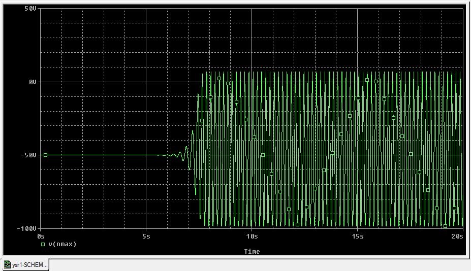

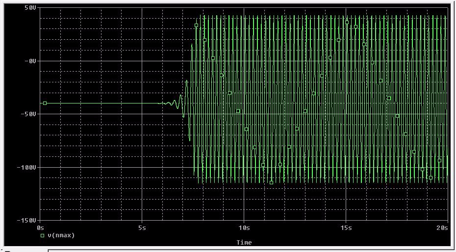

J'ai eu une idée : si ce qui semble dangereux est la demi alternance positive du signal LFO qui fait grimper la tension de polarisation (bias) à une valeur proche de 0V, et que l'effet tremolo est essentiellement dû aux tubes de puissance en cut off, pourquoi ne pas virer la demi alternance positive avec une diode ? Pas sûr que ça fonctionne avec un LFO à une seule triode (comme sur le 6G3), mais avec un LFO à 2 triodes (comme sur le Traynor YSR1 et d'autres amplis Fender), si je positionne cette diode en parallèle du potard d'intensité, en simulation ça semble fonctionner :
Sans la diode, voici le bias (centré autour de -50V) présenté aux tubes de puissance EL34 : Avec la diode, voici la simulation, on reste bien en négatif :
