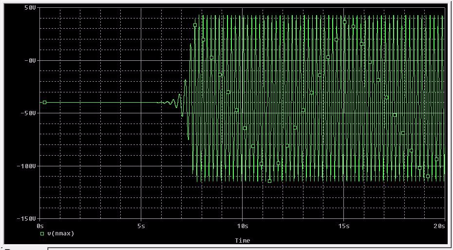

Après avoir ignominieusement pompé le schéma, je fais une simulation pour voir un peu quelle sera l'excursion de bias et là c'est :SM:
Pour un Traynor YSR1 dont le bias est fixé à -40V sur ma simulation, l'excursion va de -110V à +40V :wtf:

Bon, et puis c'est de la simulation, souvent cela reflète bien la réalité mais parfois non (d'autant que, par exemple, je n'ai pas fait figurer les capas de 100nF de liaison PI-tubes de puissance ni les résistances d'anode du PI, ça doit bouffer un peu de signal quand même, même si le dit "signal" (de modulation de bias) est quand même de très basse fréquence ...
Plus sérieusement, il est facile de réduire l'amplitude en tension (genre une résistance en série avec le potard), simplement je me posais la question de quelle amplitude par rapport au bias "normal" si je puis dire pour avoir un effet tremolo profond ...
Ah et oui, de ce que j'ai lu ici (Rimlock) ou là (ailleurs sur le net), ne pas hésiter à biaser froid (genre 50%).
Bref, je vais modéliser aussi le montage des Tremolux / Vibroverb pour voir quelle est l'excursion (d'autant que Fender vend ou a vendu des Vibroverb RI avec ce montage bias-vary et s'ils le font, c'est qu'ils ont considéré qu'il y avait peu de risques commerciaux/industriels (i.e. retour garantie). Il est également vrai que sur certains de leurs modèles, ils biasent hyper froid, probablement pour ne pas être emm*é (à 40% voire moins comme sur les HotRod ...)

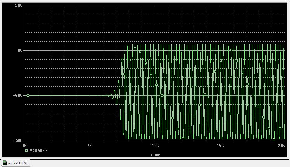

J'ai peaufiné ma simulation en introduisant les 2 résistances de référencement grille1/masse des tubes de sortie (250k), les 2 capas de couplage PI-Puissance (47nF dans mon cas) et les Zout des 2 branches du PI (j'ai pris 30k un peu au pif, je n'ai pas tout compris à ce que raconte Merlin sur ce coup là).
Bref, ça écroule pas mal l'excursion du bias "tremolisé" et on passe de ça : (simul sans le PI) :
à ça :
(précision : entre les 2, j'ai réglé virtuellement mon bias sur -50V ... mais le principe reste le même)
... beaucoup moins effrayant ; on doit pouvoir jouer avec une résistance variable en "amont" du potard d'intensité et en réglant le bias un poil froid

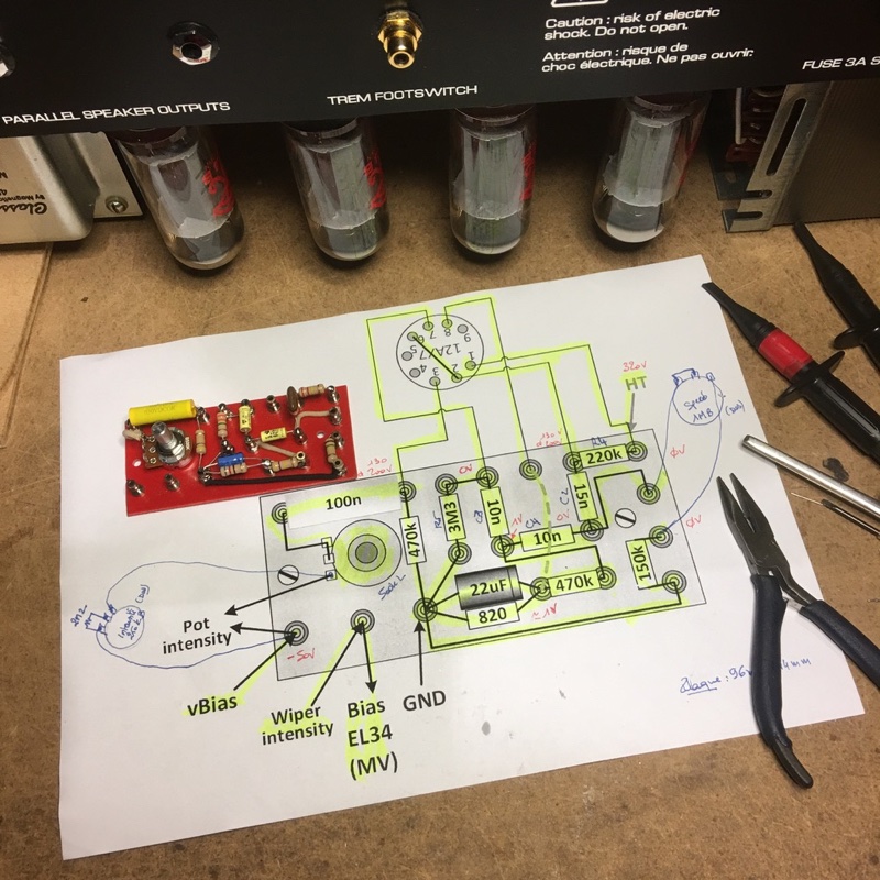

Bon, je fais un layout de proto et je prototype (en ce moment, mes protos pourraves fonctionnent la mort, et quand je mets dans l'ampli-cible, c'est immonde ;-) ... en fait, je devrais hiberner, je pense :-D )

En fait, comme mes protos tout moche fonctionnent, j'vais livrer directos mes protos ;-)

Le n°2 est un harmonic tremolo de chez tonton Léo, la version à 2 x 12AX7 et non 2,5 12AX7, sauf que j'ai remplacé une 12AX7 de LFO par un LFO à LND150
J'ouvrirai un post pour présenter le proto "as is", sans garantie (le tremolo est fourbe avec moi, je ne m'avance plus ... d'ailleurs, le chouette tremolo n°1 est basé sur un marshall 18W et il fonctionne bien en proto un poil à l'arrache, et tout pourri dans un ampli => je l'ai viré dudit ampli)
Demain, je tente le bias-vary proto, on y croit (je sens que je vais encore déchanter ...) !!!

Bon, le proto de trem / vary bias fonctionne plutôt pas mal, j'ai biasé à 60% avec une excursion du signal un peu timide (toujours mon interrogation sur l'état des tubes de sortie quand on fait joujou avec le bias ...)
https://www.youtube.com/watch?v=dZmEAY0HwSQ
Après, faut le remettre dans l'ampli (cagades potentielles n°1) et relier au footswitch (cagades potentielles n°2, à savoir bruit de fond : rien que de placer un simple switch on/off dans le proto provoque un léger hum, avec un fil blindé de 8cm, ça promet !)
