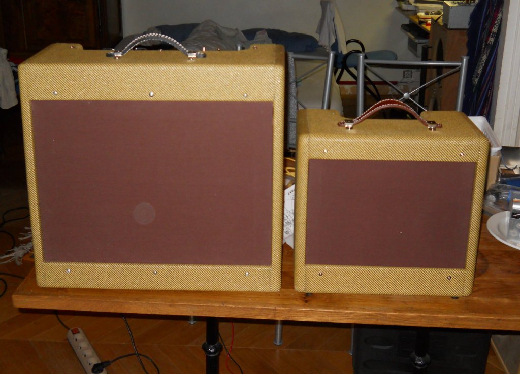

Quelqu'un aurait-il une recommandation pour vernir un tolex tweed et lui donner cet aspect brun et patiné par le temps ?

moi, je prends la gomme laque et je mets 4-5 couches suivant la teinte désirée.

J'avoue honteusement avoir comparé un de mes amplis verni Casto acajou Vs un autre gomme laque, et Casto n'avait pas à rougir ...
(oui, j'ai honte)
Mais je tenterais bien la gomme laque (telle qu'indiquée par Rimlock) pour voir le résultat (et la satisfaction d'utiliser d'une méthode "noble" de traiter le tweed)
(oui, j'ai honte)

Ch'ais plus, 2 ou 3 couches.Pote Gui a écrit : 15 sept. 2020, 13:49 T'as passé du vernis acajou sur du Tweed ??!!! Combien de couches ? P'tain, j'aurais pas osé...![]()
Et à la réflexion, c'est du vernis couleur "chêne"
Faut poncer entre chaque couches parce que les fibres du tweed ont tendance à se redresser (cela dit, c'est parfois conseillé pour le bois également, me semble-t-il) et zou !
Le 5E3 que j'avais apporté il y a pas mal d'années à Coulommiers (je crois, bref près de là où habite Matthieu) était fait comme ça, si ça ne t'a pas choqué ... (d'ailleurs, tous mes Tweed, je les fais comme ça
