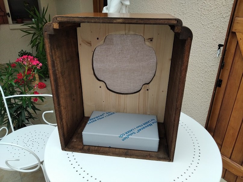

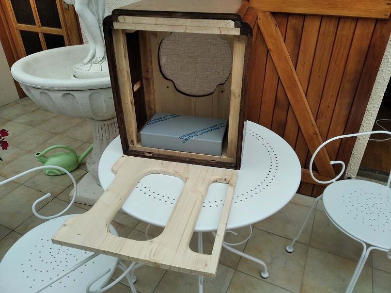

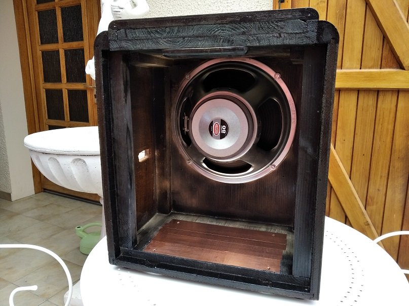

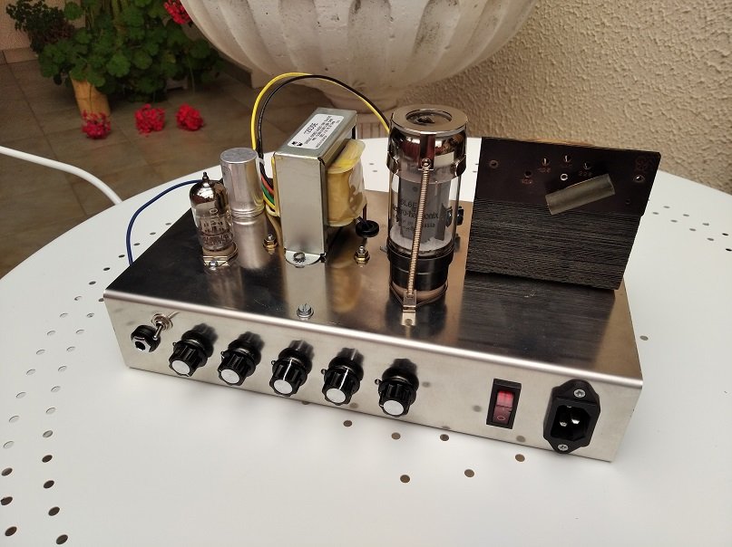

j'ai réalisé cet ampli à partir d'une caisse d'une ancienne radio. Il fait environ 10W, une 6L6GC en lampe de puissance et une 6N2P-EV en pré-amp. Le haut-parleur est un 12 pouces Celestion Seventy 80.

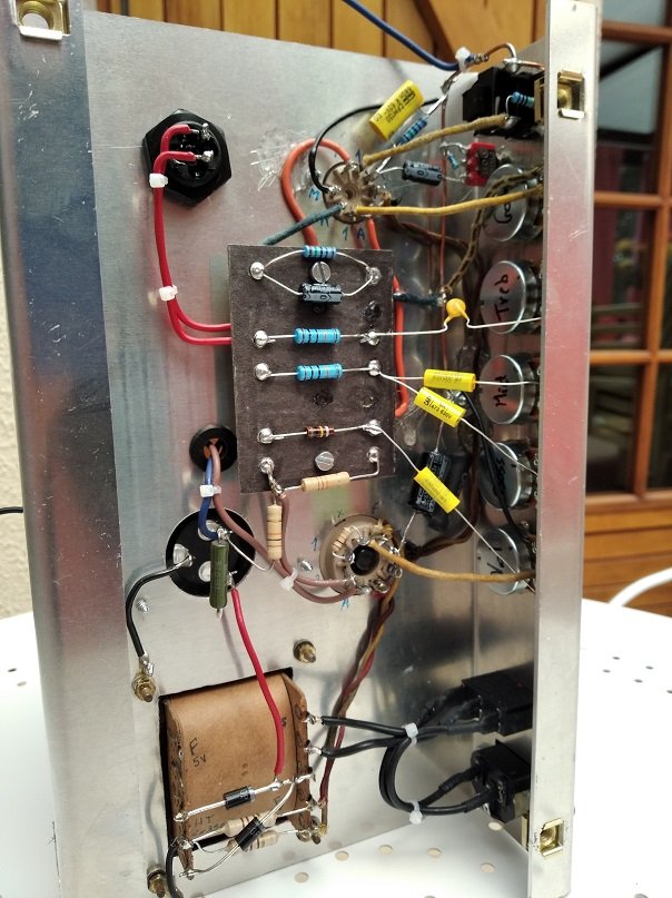

Les photos de l'amplis :
