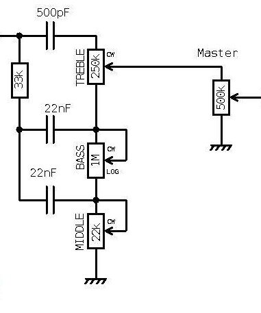

Je me suis fait un petit schéma d'ampli dernièrement avec un TmB derrière un CF et j'ai utilisé à peu près les mêmes valeurs, sauf la capa des aigus un peu différente (330pF-pas à jour sur le schéma), et un master à 500k derrière.

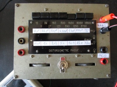

Pour trouver la valeur qui me convenait le mieux, j'ai utilisé un petit outil DIY bien pratique.
Mais avec 510pF, ça allait bien aussi. Entre les deux, c'était surtout une question de goûts personnels.

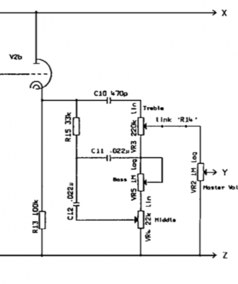

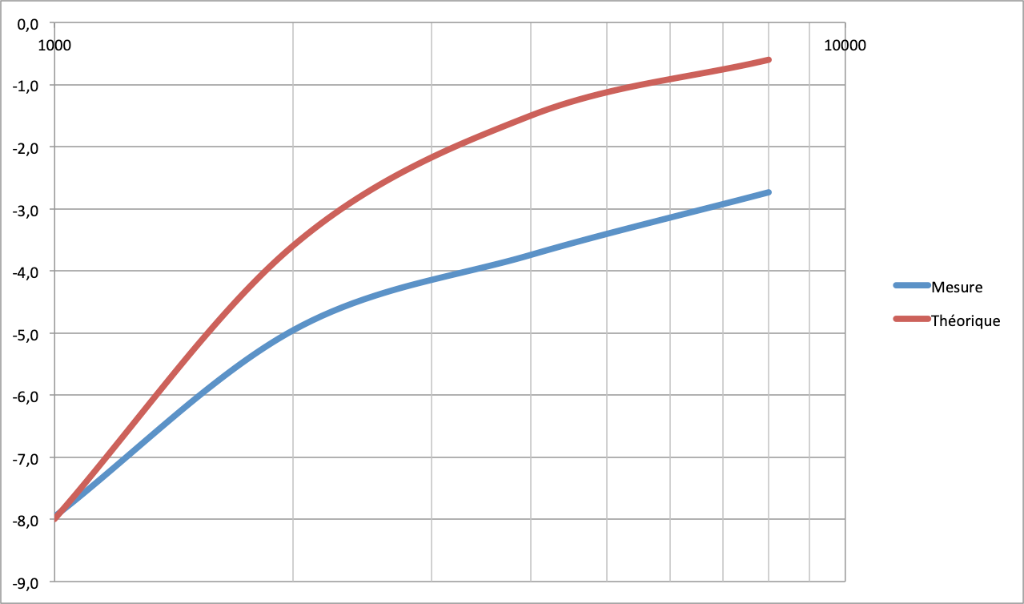

Non, mais en fait, pour mon (pseudo-)problème de potard d'aigu inopérant : mon TS fonctionne, mais c'est en amont que ça manque d'aigus.

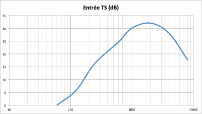

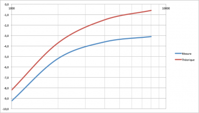

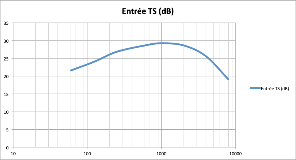

Si je compare l'efficacité du TS, de 1kHz à 8kHz, Bass et Middle à midi, Treble à fond
1/ Sur un Jet City, comparaison entre mesures et théorie (TSC de Duncan) :
2/ Sur mon proto :
BP entre l'entrée de l'ampli et l'entrée du TS (ne pas trop tenir compte du gain en dB, il y a un potard de gain, plutôt la forme de la courbe) :
1/ Jet City
2/ Mon proto préamp :

Ben dis-donc, le Duncan, l'est pas très proche de la réalité...
Re: Tone stack type Marshall : treble pot ...
Pote Gui a écrit : 06 juin 2020, 17:43 Ben dis-donc, le Duncan, l'est pas très proche de la réalité...
Ouaip, vrai mais faut voir aussi avec la précision des composants ... et des potards : par exemple, sur le Jet City, potard de treble à mi course avec 1V en entrée, on sort 660mV en sortie (pour un linéaire, ça la fout mal ...) : donc si tout est de cet ordre, le pauvre TSC fait ce qu'il peut ;-)
