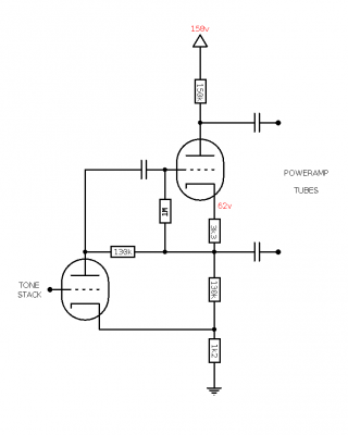

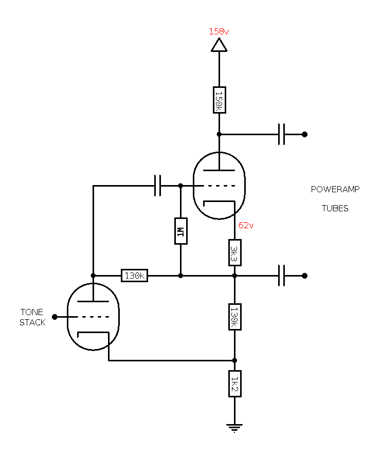

un pote m'a demandé de regarder dans le RV25 qu'il vient d'acheter et qui fonctionne un peu mais avec peu de volume. Aprés un premier check up je trouve une trentaine de volt sur l'anode de l'étage suivant le tone stack et pense donc avoir trouvé le problème . Mais en y regardant de plus prés j'ai relevé un truc que je n'ai jamais vu dans un ampli guitare et en cherchant je n'ai rien trouvé qui ressemble à ça:
La 150k de l'anode n'est pas reliée à la ht (j'ai tout démonté pour vérifier si une liaison ne s'était pas détaché à l'arrière de la plaque à cosses)
Rien ne semble indiquer que ce n'est pas d'orgine. :shock:
(Pour en avoir le coeur net j'ai meme séparé la 150k de l'anode du reste (1m, 130k, 3,3k) pour avoir un schéma qui me paraisse plus "normal" et je l'ai relié à la ht mais cela n'a rien changé ou si peu)
Connaissez vous ce montage?
le schéma du reste de l'ampli est grosso modo celui la.
http://musiqueindustrie.free.fr/page20/ ... 25%201.jpg
Re: ampli RV 25
Nan, jamais vu ! C'est bien le bazar en tout cas... Je dirais que c'est un montage avec des contre-réactions diverses mais dans quel but ???

J'ai actuellement le même ampli en révision et.... j'avais le même déphaseur bizarre avec le même manque de puissance ! En fait, j'ai aussi un RV14 qui, lui, correspond exactement au schéma (sauf les erreurs-omissions ! ) que tu as joint et il a plus de patate que le RV25 :crazy J'ai transformé en longtail ala Fender mais juste un poil de gain de puissance... Un autre souci bizarrre : sur le 25 le tone stack fonctionne à peu près correctement mais sur le 14 le potar basse n'a quasiment aucun effet ! Toutes les valeurs sont les mêmes et les potards sont bons... :think: Du reste ce tone est vraiment curieux... Par contre le tremolo est très violent, impossible de mettre l'intensité à fond sans motorboating affreux !
Si on regarde bien le schéma, on constate qu'il manque plein de choses :
- une R de fuite aux grilles d'entrée ! La classique 1M...
- les R d'anodes de 270k...
- le condo de liaison entre l'anode 1 et la grille 2 de la déphaseuse.
J'ai dû aussi remplacé tous les condos chimique ET liaison !

Bref, il a fallu tout changer. :siffle:

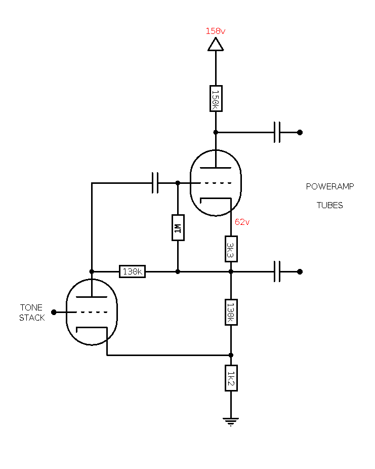

Pour la triode que j'appellerais "driver", je la verrais plus comme partie intégrante du déphaseur.
Avec une sorte de contre-réaction (comme dit plus haut) active pour empêcher de saturer la grille.
Les mêmes composants, mais disposés autrement pour plus de clareté.
En tout cas, c'est très intéressant. C'est dommage, il manque une tension pour pouvoir calculer tout ça.
Mais ça donne envie de tester.
Sont-ce des ECC83 ?

Merci , c'est effectivement beaucoup plus clair comme ça :D
Ok donc ce serait normal...bizarre mais normal, je prendrais les tensions manquantes demain matin .

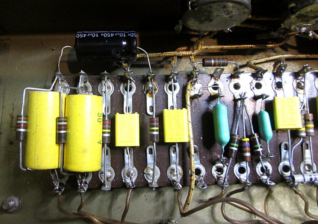

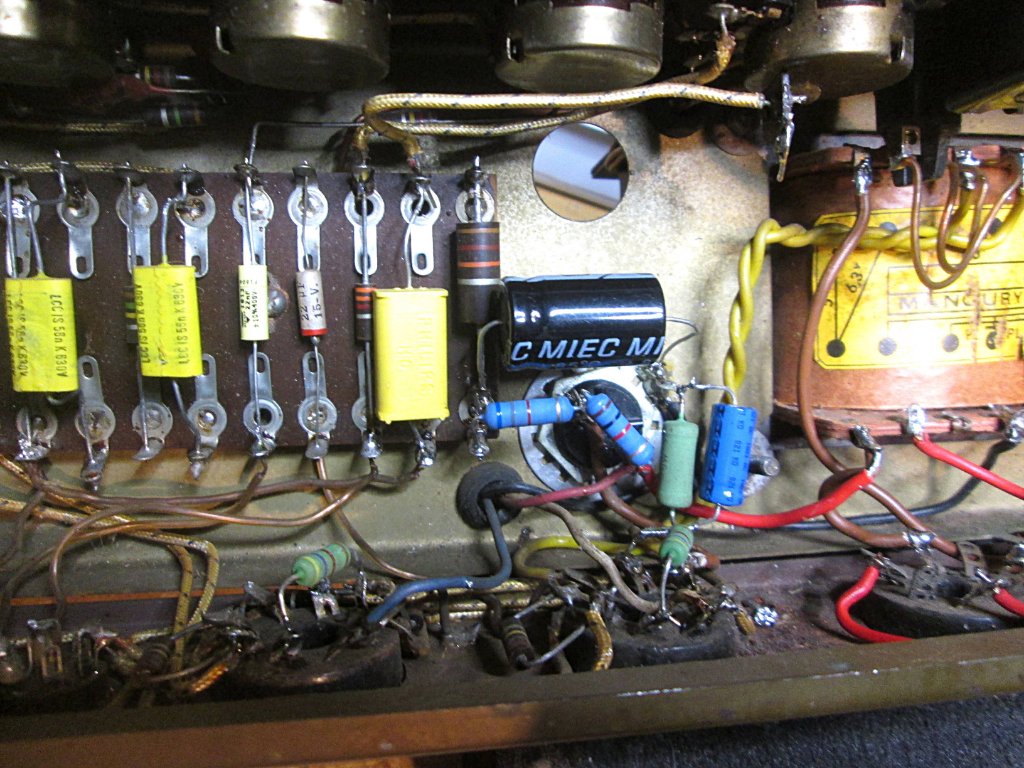

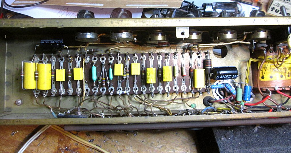

Voila les photos et tensions. Depuis, j'ai aussi changer les deux chimiques des 1eres cathodes ! Le transfo de sortie est un Classictone 40-18006 prévu pour Bandmaster ou Vibrolux.
Les 6L6 sont biasées à 30.8V avec 235R (2x470 en //) et ça monte à 35V à Pmax.
Le transfo d'alim sort 2x358V à signal = 0 et 2x355V à P max
J'ai un peu modifié le rail HT : R1= 1K - R2= 6.8K - R3 = 12K
Le long tail du PI c'est 470R+15k et 100k anodes.

J'ai mis à jour le schéma avec les tensions relevées sur ce déphaseur étrange et en suivant celui de martin Rotsey qui est beaucoup plus clair.
J'ai regardé des pages et des pages de déphaseur sur le net mais je n'ai rien vu d'approchant.

martin_rotsey a écrit : 03 juin 2020, 18:28 Bref, il a fallu tout changer. :siffle:
http://www.projetg5.com/phpbb3/download ... &mode=view
Sont-ce des ECC83 ?
:banana:
Ça pourrait vaguement faire penser à un cascode !
