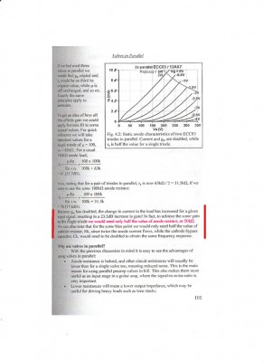

Pote Gui a écrit : 03 mai 2020, 16:26 Oui, oui, tu fais bien de le préciser : on double aussi la valeur de Ck. Et merci pour le compliment Théo !
PAS DU TOUT : :non:
Ex :
RA = 100 k ZL = 900 k Rk = 1k8 Ck = 1 µF Fc = 148.10 Hz
RA = 50 k ZL = 900 k Rk = 900 Ck = 2 µF Fc = 102,32 Hz
Avec Ck = 1,4 µF on aurait gardé Fc = 146 Hz. Donc ici dans l'exemple rajouter 390 pF en // à la 1 µF
nF sans doute ? :lol:

Pote Gui a écrit : 21 oct. 2020, 13:06 Ah ok, merci jp ! C'est vrai que je n'avais pas même pris le temps de faire le calcul. tu prends en compte la charge vue par la cathode, c'est ça ?
En fait dans le cas de l'entrée du 5F6-A où chez Fender on ne travaillait sûrement pas avec le RDH4 sur l'établi :mur: ils avaient mis à la louche un passe -tout de 250 µF en Ck ce qui donnait Fc < 1 Hz. Si tu le laisses en passant le montage en parallèle ton Fc devient : 1,08 Hz ! Alors... J'y mettrais un 100 µF et basta. ( le RI de 1995 reprend 220 µF sans se poser de questions)
Si on veut faire les calculs sérieusement on ne prend pas en compte la charge vue par la cathode mais l'impédance globale Zk = Ck // Rk dans l'expression du gain G = µRA / ( RA + rak + (µ + 1) Zk ) et on calcule Zk puis Ck pour G = - 3 dB.
On avait largement débattu du sujet ici :
http://www.projetg5.com/phpbb3/viewtopi ... 04afae4959
RAndall Aiken avait supprimé son artcicle erroné mais depuis 13 ans il ne l'a pas repris ici (Appendice C en bas de page :
http://www.aikenamps.com/index.php/desi ... amplifiers
En plus de la méthode graphique citée dans mon post de 2007 ( :crazy ) j'ai fait une méthode rapide sous Excel ici dans nos articles théorie :
https://www.projetg5.com/articles/calcu ... e-commune/
La vraie démonstration que je dois intégrer sur le site est ici :
http://tabwyp.free.fr/G5/Chap3_cc_freq_ ... ie_G5.html
