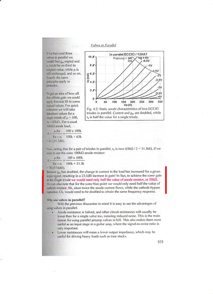

Sinon, je vous fais un petit retour sur l'ampli en lui-même et particulièrement sur la 12AY7 d'entrée que j'ai monté en parallèle (voir plus haut dans le 1er post). Il y a assez peu de littérature sur ce montage, et j'ai donc puisé dans Blencowe qui préconise de faire comme d'hab' sauf que le courant est double. Or en laissant la 100k à l'anode, j'avais une grosse chute de tension (normal, courant double, etc...), mais qui n'était pas envisagée par Blencowe dans son bouquin. Or qui dit chute de tension à l'anode, dit point de repos différent (ce qui n'est pas rien).
J'ai donc tracé les droites de charges pour m'apercevoir (je vous la fais courte) qu'il faut, et ça semble logique, pour obtenir une charge et un fonctionnement "équivalent" diviser la résistance d'anode par 2 par rapport à un design en simple triode. Soit dans notre cas, 47k au lieu des 100k. En gardant les 100k tels que préconisés par Blencowe, on aurait en fait un tube chargé avec une 200k.
Ce n'est pas étonnant donc que l'étage d'entrée du Matchless avec sa 12ax7 montée en parallèle et chargée avec une 220k donne un rendu énorme ! On a une 12ax7 chargée à 440k !!
Pour récapituler, en ce qui concerne le design de triodes en parallèle, on part du design classique avec une seule triode et on divise Ra et Rk par deux (vous noterez au passage que lorsque on utilise une Rk commune à deux triodes, c'est déjà le cas ; ça fait donc sens de procéder de même pour la Ra. Et j'ajoute pour finir que c'est d'ailleurs la base du design pour des tubes de puissance en parallèle : on divise la charge vue au primaire par deux par rapport à un tube en SE).

Aurais-tu lu Blencowe un peu vite ? :lol: Il dit bien de diviser Ra par deux...
