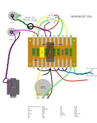

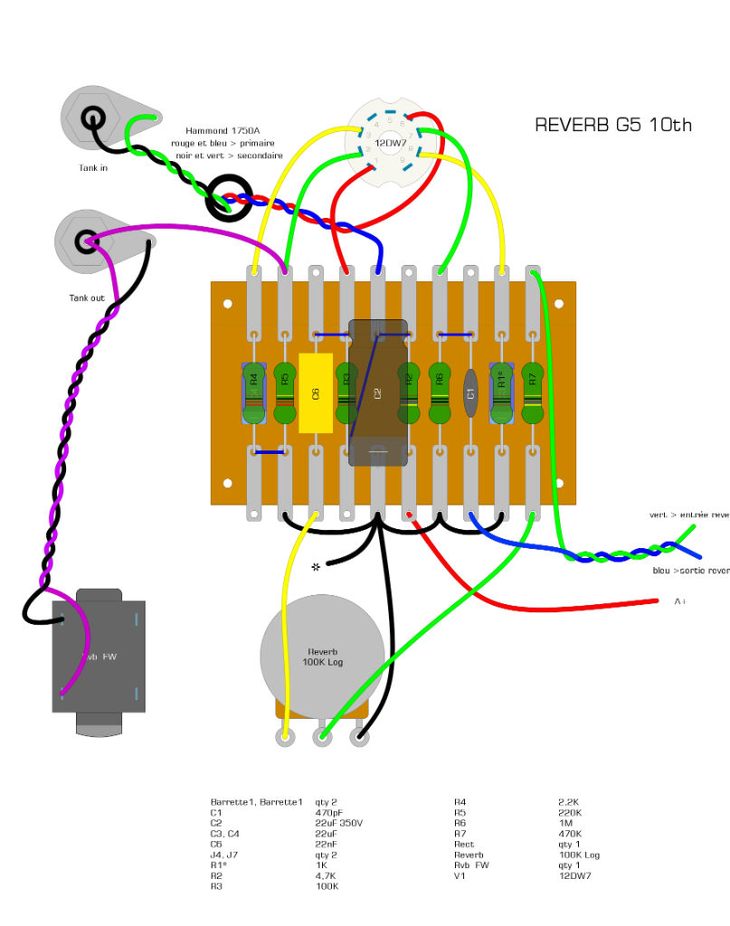

Et une petite photo d'un projet à terme, la reverb du G5 10th!

Aaaah, le layout du G5 10th, chic !
J'ai essayé DIYLC pour du EZBoard, jamais pour des plaques à cosses, faudrait que j'essaye ! On peut ajouter des symboles de composans piqués en JPG ou autre et mettre des points d'accroche pour aimanter des fils dessus ?
