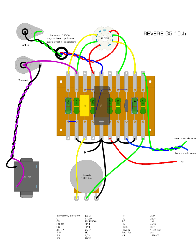

Et je vous donne mon "start project" dans lequel j'ai regroupé les empreintes que je suis susceptible d'utiliser quand je fais un ampli (résistance métal, carbon comp, condos mallory, F+T, supports de lampes, eyelets board,...).
Amplifier-start project.diylc.zip
(2.82 Kio) Téléchargé 733 fois
Et une petite photo d'un projet à terme, la reverb du G5 10th!

Aaaah, le layout du G5 10th, chic !
J'ai essayé DIYLC pour du EZBoard, jamais pour des plaques à cosses, faudrait que j'essaye ! On peut ajouter des symboles de composans piqués en JPG ou autre et mettre des points d'accroche pour aimanter des fils dessus ?

En revanche, on peut modifier les composants existants !
