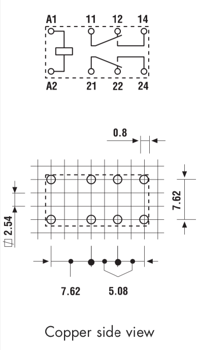

Bon, j'ai super honte car j'ai déjà utilisé, y compris sur PCB perso, mais un doute existentiel m'habite (parce que c'était il y a longtemps et j'ai oublié) : la bobine d'un relais Finder 30.22 c'est polarisé ?
D'après les datasheets, le brochage (vu de dessous)

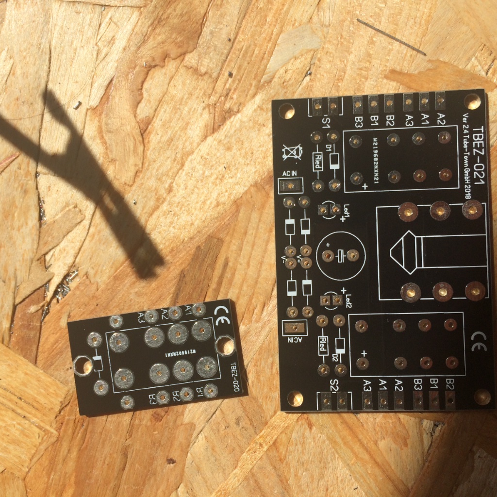

Il me semble avoir vu des PCB avec le + sur A1 et d'autres avec le + sur A2 (je suis d'ailleurs sur le point d'envoyer un de mes Gerber à JLBPCB pour commander des PCBs, mais j'ai créé ça l'été dernier, je ne me souviens plus bien si je m'étais posé correctement la question ...)

Si on regarde les PCB de chez TT, je pense qu’on s’en fout de la polarité (cf les diodes anti Fly Back)
						Re: Polarité DC d'un relais Finder 30.22
Voui, on s'en fout ! L'important est le sens de la diode de protection par rapport à la tension appliquée.

Ah ah, ouaip Théo, j'ai pile poil ces 2 PCB de chez TT (+ un que je me suis fait l'été dernier, mais sans l'emplacement pour le jack).
Guillaume, c'est le sens de cette diode (dans un sens ou l'autre sur les PCB de chez TT) qui m'a plongé en totale catalepsie ).
Par ailleurs, j'ai parcouru le datasheet du (enfin, des) Finder 30.22 et ces couillons auraient pu préciser l'absence de polarité (ne serait-ce qu'en note de bas de page) ...
Bref, merci les copains
La diode est placée en "reverse" c'est-à-dire qu'en fonctionnement normal, elle ne conduit pas.
Yep, ça j'avions bien pigé (une histoire de rebond ou de bobine qui s'oppose à la variation du courant, bref ...  )
