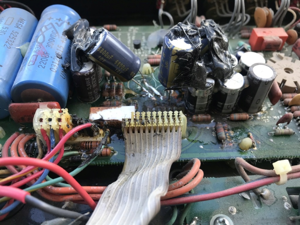

J’ai chopé un Mesa Nomad 55 pour 300 balles. Il marche parfaitement, seulement voilà au moment de l’ouverture pour un petit Check up :
https://i.servimg.com/u/f74/18/68/17/87/f80ea310.jpg
https://i.servimg.com/u/f74/18/68/17/87/efa36b10.jpg
Ça sent l’explosion de condensateurs. Ma question, ou puis je trouver ces fameux connecteurs à broche blanc, j’ai cherché mais je n’ai rien trouvé et je ne connais pas leur dénomination. Merci pour votre aide

Oh, le vilain travail de cochon ! Mais par contre, aucune idée d'où on peux trouver ces connecteurs...
Re: Mesa Boogie Nomad rénovation
C’est clairement un carnage. Le mec a du galère à mort pour sortir les capas. Certaines pistes ont étés refaites à l’étain, il a du chauffer à mort le PCB et voilà le résultat
