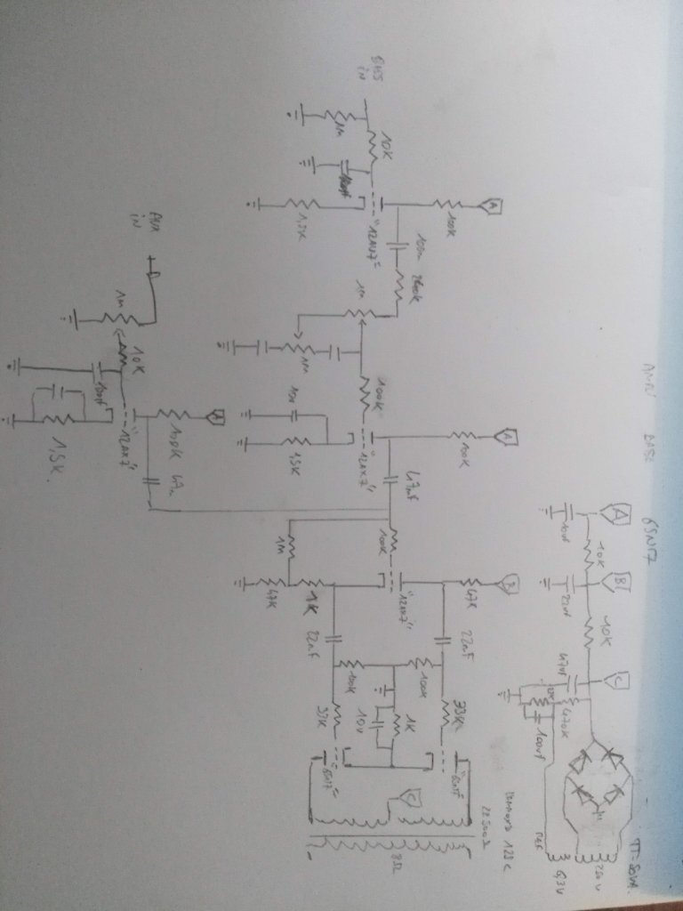

le schema brouillon: Côté ampli et canal principal je ne me fais pas trop de souci, j'ai calqué ça sur mon premier modèle qui fonctionne sans souci et me satisfait bien, donc pas de surprise en vu.

Pour le canal aux, je dirais potar avant la 12ax7, mais attention à mettre du câble blindé.

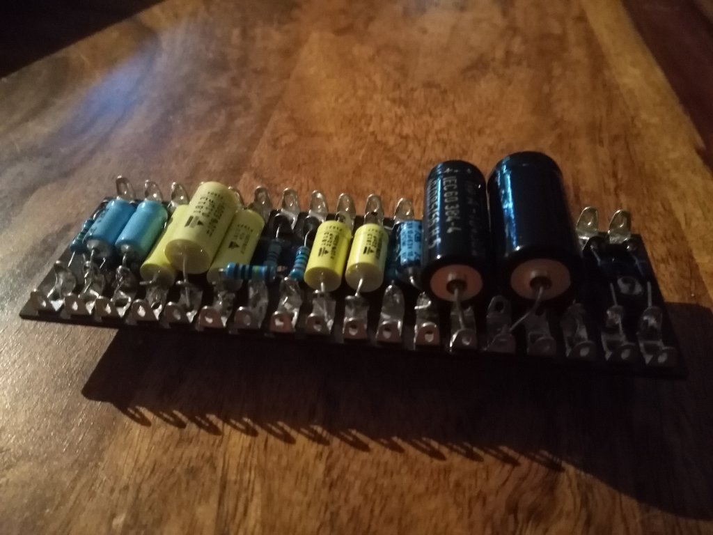

Sinon une petite photo du circuit miniaturisé au max (manque encore un condo de filtrage)

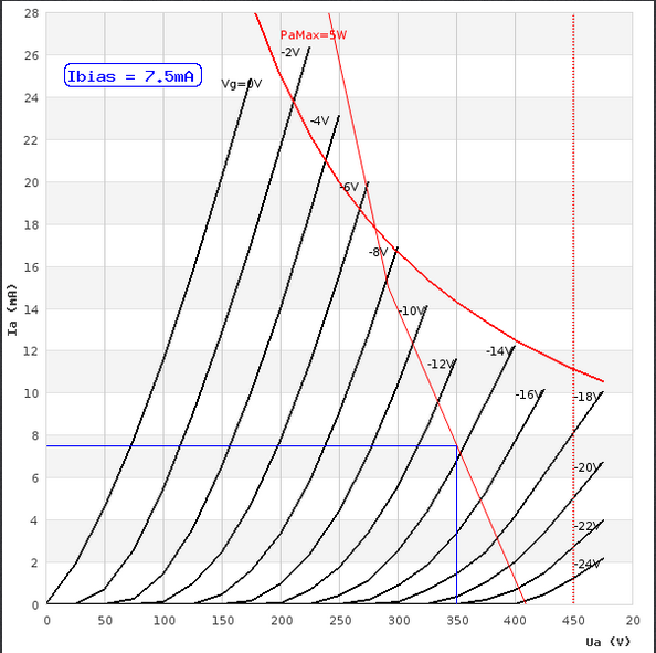

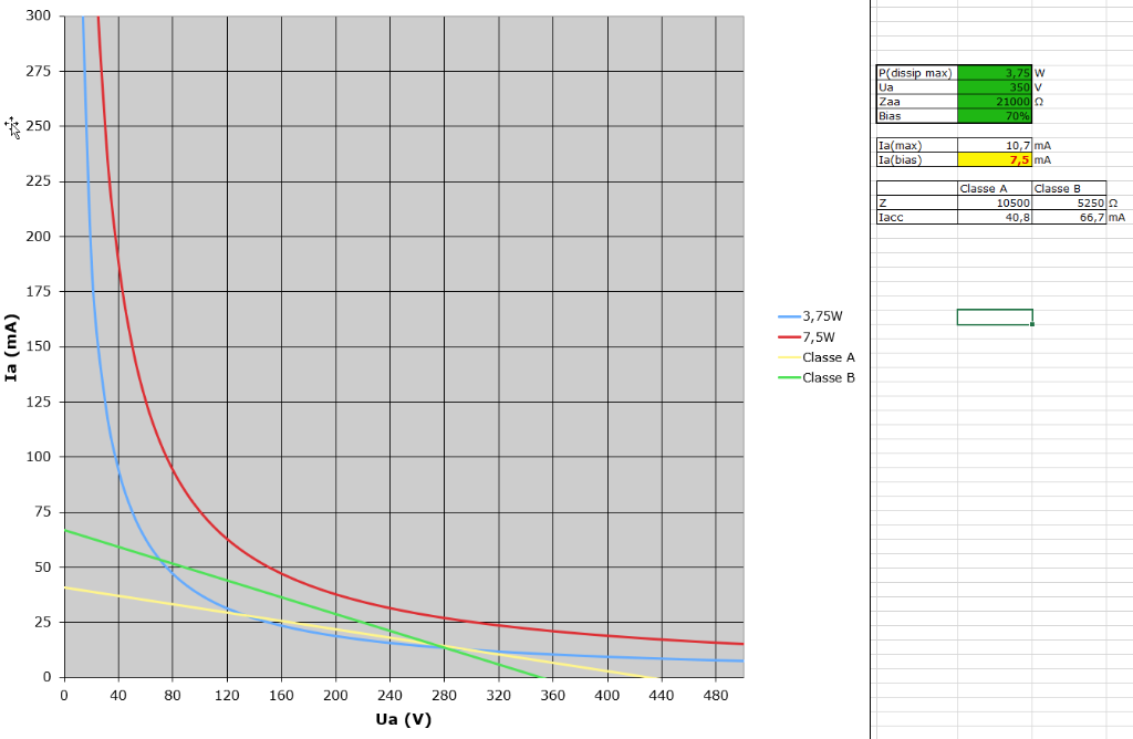

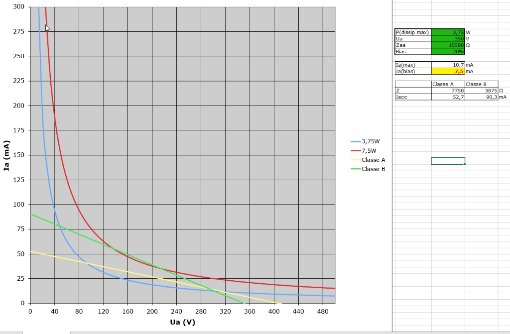

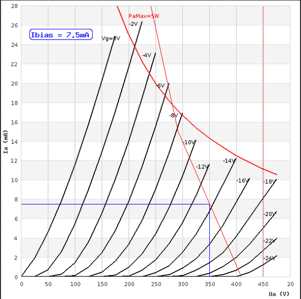

Bon je suis en train de revoir mon étage de puissance.
Je part des hypothèse suivantes:
- PP de 6SN7: 5w de dissp par triode mais 7,5W max pour les deux (les deux triode sont proches...) donc je vais partir sur 3,75w par triode en gardant en tête qu'il y a un peu de marge tout de même.
- cathode biased à 70% de la dissip max (3,75 * 0,7 = 2,6W)
- 350/360V attendue à l'anode (modélisation approximative sous PSU Design).
- deux impédances primaires possible sur mon transfo de sortie: 21000 ohms et 15500 ohms.
Je fais mon calcul sur les deux valeurs du transfo:
- 21000k: en classe B on est loin de la dissipation max du tube, on doit pouvoir faire mieux.... -15500k: on dépasse légèrement les 7,5W en classe B mais ça devrait tenir étant donné que chaque triode encaisse indépendamment 5W (on va fermer les yeux Je part donc sur une hypothèse d'un OT à 15,5k
Mon tube serait biasé au repos à 7,5mA par triode ce qui me donnerais une tension au repos autour de -13,5V au niveau de la cathode. Je calcule ma résistance de cathode: R= U/I = 13,5/0.0075 = 1,8k ohms par triode ce qui me donne 900 ohms avec une résistance commune au deux cathode.
Je calcul mon condo e découplage: 1/(2pi x R x freq de coupure (20Hz...) )= 8,8uF
Sur mon schéma de base ma résistance est une 1k et mon condo un 10uF donc ça me semble acceptable.
Par contre je me demandais si mon raisonnement était bon avec cette histoire de 5W triode/ 7,5W la paire. Dois-je baser mes calcul sur 3,75W par triode ou rester sur 5W par triode en veillant à ne pas dépasser 7,5W en classe B?
On va dire que ça fait bouger de 25% de calcul de conso au repos (7,5mA contre 10 mA) pour un bias toujours autour de -13/-14v ce qui influe sur le calcul de ma résistance de cathode. A votre avis?

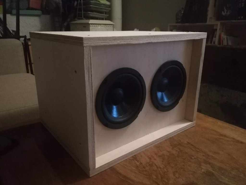

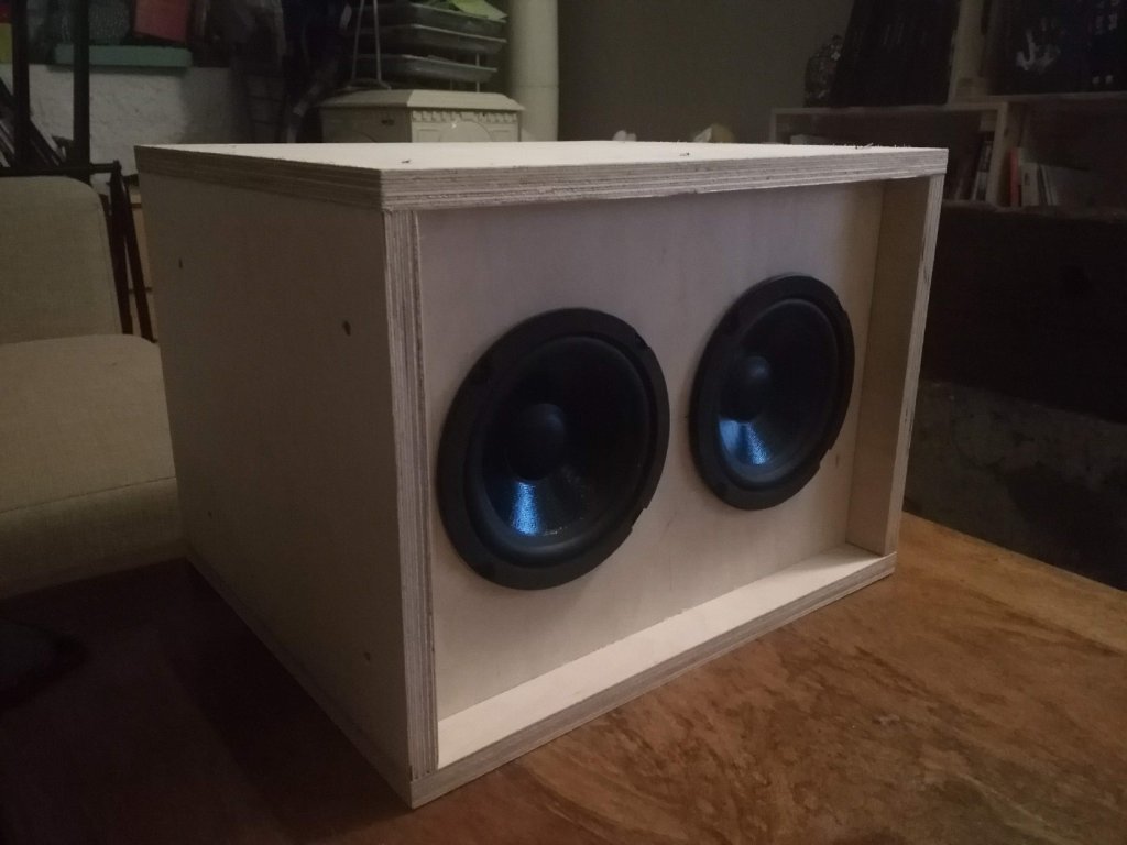

Bon, la menuiserie du combo a avancée.
Petite enceinte bass reflex de 38x28x32cm en CP bouleau 15mm. Je l'ai branché sur mon ampli guitare (PP 6SN7 3,5w qui me sert de modèle sur ce projet).
Le rendus sonore et bon et ça descend bien bas, pour passer de l'audio (en mono) c'est ok par contre avec la basse ça manque d'une chouille de puissance pour élargir un peu l'utilisation du bousin (dans le canap ça va mais ce serait bien de pouvoir le sortir sur une petite formation le bougre...).
Du coup j'envisage de muscler un peu l'étage de puissance. J'ai deux trois limitations: place limitée à l'arrière du combo ce qui limite la place pour les gros transfo (max 5,5cm).
Plusieurs solutions possibles:
- 2 6SN7 (PP avec 4 triodes): je doublerais la puissance en conservant mon transfo hammond 125C (8w). par contre j'ai un risque de déséquilibre entre les triodes et une 6SN7 c'est 25 balles..
- 2 JJ ecc99: ce tube semble encaisser 5w par triode (sur les anciennes doc, JJ affiche maintenant 3,5W...?) et débiterait jusqu'à 200mA (ça me semble énorme...). il est aussi moins cher qu'une 6SN7 (trouvable pour environs 13 balles) et prends moins de place (octal vs noval). inconvénient: 800mA de chauffage par lampes (1,6A en tout)
- 2 6V6: là on change de catégorie, par contre ça veut dire changement de transfo de sortie et d'alim (50VA ça risque d'être juste?).
Du coup je ne sais pas trop...

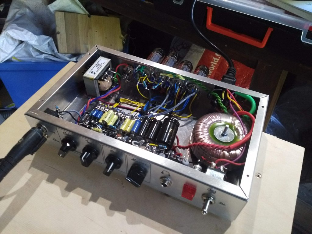

Bon le projet est bien avancé.
Finalement je suis partie sur deux entrées (instrument et auxilliaire) qui passe par un premier étage de 12ax7 (1 triode par entrée) avant un second étage de gain en 12au7, un PI cathodyne en 12ax7 et un PP avec deux ECC99 en parallèle.
Je dépasse les 10w en sortie sans saturation...
Le canal intrus bénéficie d'un volume et d'un tona en sortie de V1, le canal aux un simple volume en sortie de V1.
Une petit photo de la bête, le schéma arrivera par la suite.
Sinon j'ai un os dans mon montage: j'ai constaté un bruit anormal sur le canal intrus (sorte de résonance en jouant de la basse), en y regardant de plus près j'ai de la microphonie sur le câble blindé reliant le jack d'entrée à la grille de V1. en tapotant sur le câble on entant un poc poc...
lampe changée: idem, donc c'est pas la lampe qui est microphonique
câble blindé changé pour un câble tout neuf: idem, donc c'est pas un soucis 'mécanique'.
Le canal AUX est cablé exactement pareil (câble blindé deux conducteurs qui relient les deux jacks au deux grilles de V1 en parallèle, même disposition dans le châssis, même cheminement du câblage, blindage commun...) et lui est totalement silencieux (aucune microphonie en tapotant le câble).
imput avec une résistance d'1Meg à la masse et une résistance de grille de 68k sur la 12ax7.
paramètres mesurés identique sur les deux triodes: tension d'anodes 150v, 1,4V sur les cathode.
Du coup je galère à trouver la cause de cette microphonie sur ce câble. des idées?

Re: Micro combo bass (PP 6SN7)
Franchement, non. Déjà que ça reste pour moi un mystère, un câble microphonique... J'y ai été confronté mais je n'ai ni trouvé de cause, ni de solution. Cela étant, je n'ai jamais eu l'impression que ça pouvait être à l'origine d'un problème quelconque. Si vraiment c'était le cas, tu peux éventuellement coller ton câble au châssis avec de la colle chaude au pistolet.
franfranky
- Messages : 369
le souci c'est que le câble risque de chopper les vibration du châssis et me réinjecter ça dans V1 (au passage j'ai aussi plus de souffle sur ce canal que sur l'autre).
Le plus étrange c'est que les deux étages d'entrée sont totalement identiques, du point de vue électrique comme du point de vu physique...
Le signal passe dans la même gaine isolante mais j'ai un seul conducteur qui est microphonique!
Je vais pencher sur la question du jack d'entrée (un jack 6,3mm en mono et un 3.5mm stéréo, bridgé pour sortir en mono).
Il faudrait aussi que je teste avec un câble non blindé pour voir si le soucis viendrait de la mise à la masse du blindage...

Est-ce que ton jack 6.3 est bien serré sur le châssis avec une rondelle grover pour bien faire masse ? J'ai eu une fois ce souci et c'était la cause...

en fait c'est un jack double dans une même embase: un 6,3mm vissé au châssis et un 3,5 qui est libre.
Je suis en train de percuter que j'ai relié le jack à la masse de mon circuit avec un câble (comme pour un jack isolé). Possible que ce soit ça qui merdouille avec une boucle de masse sur le 6,3 (masse doublement reliée au châssis par la partie métallique du filetage + câble sur le connecteur de la masse) qui serait absente sur l'entrée 3,5 (pas de contact châssis donc uniquement mise à la masse par la câble...)

Bon, pas trop eu le temps de triturer mon projet mais j'avance sur le souci:
- microphonie toujours présente sur l'entrée basse, j'envisage de virer les résistances de grille et le câble blindé pour voir, en tout cas il y a une interaction sur cette fameuse résistances de 68k (bien trop élevé d'ailleurs). Je vais aussi faire le ménage a tous les etages sur les résistances de grilles a mon avis surdimensionné (effet de miller qui me bouffe des aigus)
- en branchant une source externe (musique via mon téléphone) super son, très clean, propre et transparent. Par contre avec en branchant mes basses j'ai un phénomène de distorsion très subtile qui se superposent a mon signal (très légère saturation par dessus le son de la basse). Va falloir que je creuse pour voir si c'est microphonique (vibrations amplifiées via l'entrée de l'ampli) ou si c'est autre chose (soucis d'impedance, blocking distorsion...)
C'est toujours casse-tête ces problèmes de parasites sonores... Le phénomène se manifeste lors des attaques ou tout le temps? Si c'est mécanique, ça peut être très varié comme origine; sinon électroniquement, je ne vois guère que les tubes, les soudures, et en dernier un composant passif foireux. Le mieux est de tâcher d'isoler le problème en le circonscrivant au mieux.
