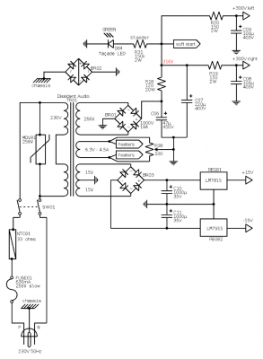

pour le schema, j'utilise ça :
-  alim push pull EL84 CDiff
Est ce que tu peux poster ton schéma ?

Merci pour ton schéma, mais c'est un peu
overkill pour moi la commande de tempo à l'aide d'un comparateur de la tension filament (et tout ce que cela implique en terme de circuit)...

				Hello Pote Guy,
Le système de relais est plus simple, la bobine est sur le 230 du primaire et au repos, il court-circuite le + du HP et du TRS vers la masse. Quand l'interrupteur principal se ferme, le relais s'ouvre et enlève le court-circuit.
Sur les schémas que tu as postés, je ne vois pas la varistance. Où l'as tu mise ?

				par Pote Gui
				Les schémas ne comportent pas de varistance car ce sont les schémas d'époque (et ils en avaient rien à f..tre que ça ploc apparemment).
Je place la varistance en parallèle du primaire du PT.

				Question préalable : quelle est la tension de seuil des varistances dont tu parles ?
Pour le sound city, je ne comprends pas à quoi sert le "grounding switch" qui colle le châssis via un condo au ploc de l'extinction, châssis auquel semble être référencé le circuit de bias
				Re: Plop ou ploc à l'allumage et/ou l'extinction
				Posté : 28 août 2019, 13:54
				par Pote Gui
				Ce sont des 250Vac. Je n'ai pas installé de ground switch sur le Sound City (on n'en met jamais); il y a le fusible sur la phase, puis le DPDT, puis la varistance puis le primaire du transfo, c'est tout.
