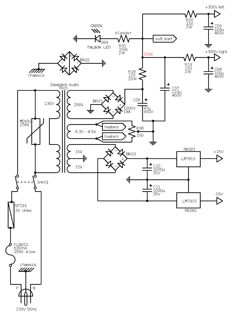

Le système de relais est plus simple, la bobine est sur le 230 du primaire et au repos, il court-circuite le + du HP et du TRS vers la masse. Quand l'interrupteur principal se ferme, le relais s'ouvre et enlève le court-circuit.
Sur les schémas que tu as postés, je ne vois pas la varistance. Où l'as tu mise ?
Re: Plop ou ploc à l'allumage et/ou l'extinction
Les schémas ne comportent pas de varistance car ce sont les schémas d'époque (et ils en avaient rien à f..tre que ça ploc apparemment).
Je place la varistance en parallèle du primaire du PT.

Ce sont des 250Vac. Je n'ai pas installé de ground switch sur le Sound City (on n'en met jamais); il y a le fusible sur la phase, puis le DPDT, puis la varistance puis le primaire du transfo, c'est tout.
