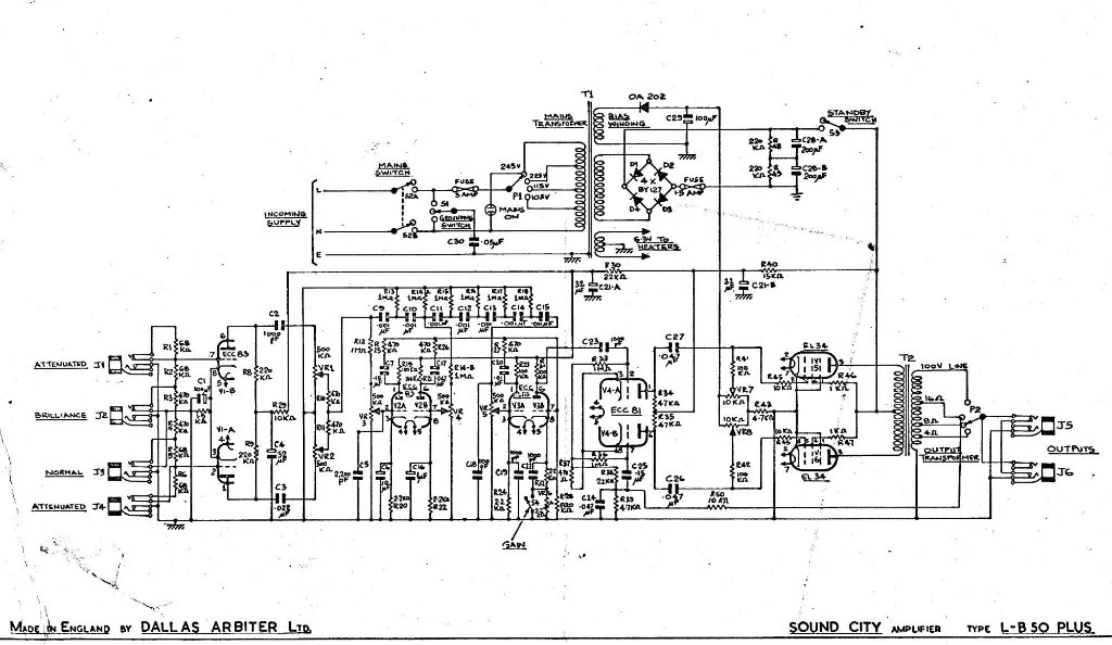

Le schéma :

Sinon, tu as repris exactement le schéma Dallas Arbiter ou tu as fait quelques modifs ?
Chez Inmadout, tu as pris des transfos existants - et lesquels - sur son site ou tu as fait faire "sur mesure" ?
J'ai une paire de "Partridge" 50W sur une étagére......
Re: Sound City 50 Plus
J'ai repris le schéma de Dallas Arbiter avec les mods ultérieures à savoir des condos de 4n7 et 1n ajoutés entre anode et masse de V2b et V3a. J'ai ajouté une résistance de 470R en série avec la diode de redressement de la tension de bias (à-la-Fender) et j'ai utilisé un double condo de 50µ/500V en parallèle pour faire le condo de tête au lieu des deux 220µ/350V en série. Le layout n'est pas celui d'origine, mais ça se voit tout de suite! J'ai câblé les entrées plus classiquement que le câblage d'origine. Pour l'instant je n'ai pas mis les résistances de 22R/5W et 68R/5W en série avec la cathode des tubes de puissance (j'imagine que cela introduit une contre-réaction locale qui a pour but de rééquilibrer la sortie du LTP mais ce n'est qu'une hypothèse) car elles ont été ajoutées plus tard dans le temps. Les valeurs de fusible ne sont pas celles du schéma non plus.
