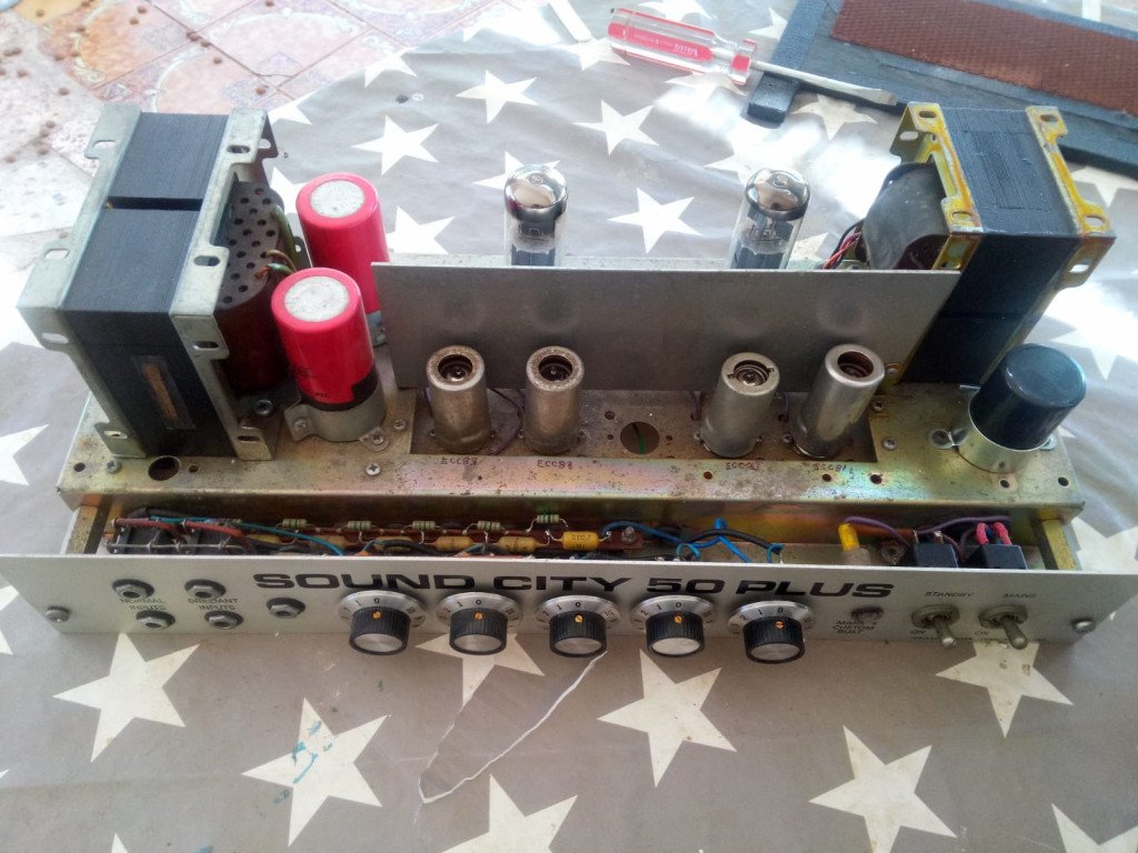

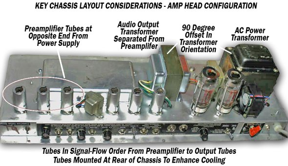

Dans la photo, les deux (bobinage et tôles) sont perpendiculaires entre eux... Faut-il donc que ce soit le cas? Je doute, car pour deux transfos au style de montage identique (vertical ou horizontal), les champs magnétiques dans les bobines seront toujours dans le même plan quoiqu'on fasse me semble-t-il...
Autre réflexion à la vue de la photo : les transfos doivent être tenus éloignés des entrées ou de l'étage de préamp nous est-il dit; or, sur un Sound City 50 plus (cf photo), le transfo de sortie (ou d'alim) est exactement positionné à la hauteur des entrées... Comme quoi!

Dès fois on fait avec les contraintes matérielles... Le MI60 par exemple de souvenir, les toles sont parallèlles mais suffisamment éloignées finalement pour que ça ne change pas grand chose...

Est-ce que le Sound City est parfaitement silencieux ? C'est sûr qu'avec cette disposition, la tête ne penche pas quand tu la tiens par la poignée comme un Bassman :crazy . Une règle importante en tout cas c'est que les tôles du transfo d'alim soient perpendiculaire à la tôle du châssis (Soud City) ou qu'il y ait un espace entre les tôle du transfo et le châssis (écrou supérieur) comme sur les Fender. Il ne faut jamais enlever l'écrou sur le transfo et le plaquer sur le châssis...
