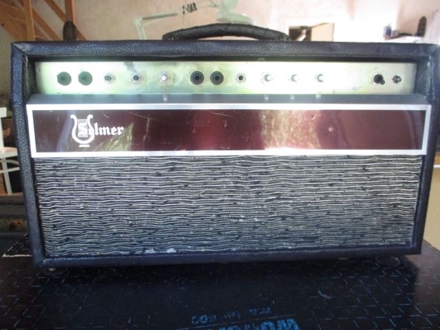

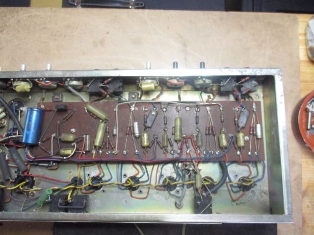

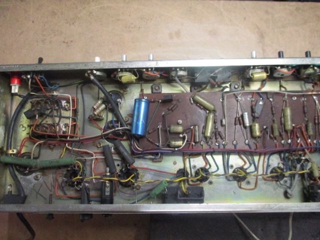

Je poste ça là, pour info ... un client m'a confié un Selmer TnB 50 reverb pour vérification et je me suis un peu arraché les cheveux, il n'est pas en bon état, c'est le moins que l'on puisse dire :
- Lampes : il y a une 6BR8 (reverb) HS, mais il semble qu'on les trouve à pas trop cher en boutique UK et US. Plusieurs 12AU7 de bonne qualité (mais il faut des 12AX7) et les EL34 sont bonnes mais probablement pas appairées,
- Les potards sont probablement à changer (pour certains d'entre eux ou tous, un est cassé, les autres ont une sale gueule)
- J'ai reformé les condos au Variac pour pouvoir allumer la bête et je les ai mesurés : ils semblent OK, mais peut-être à changer par sécurité (la pétoire date de la fin des années 60s)
- Une fois allumé, l'ampli ne ronfle pas ("bruit normal" d'un 50W sous tension), mais pas de son qui sort : ça provient des tubes de préamp qui se polarisent mal (ou pas) => composants à vérifier
- Pas de façade (cf photo)
- Je n'ai pas trouvé de schéma pour cette bête (ce n'est pas un Selmer TnB Reverb SV), ça ressemble à un mkIII (pas de GZ34) avec ajout d'une reverb (le reverb tank est zarb dans sa boîte en bois, mais d'après les photos glanées sur le net, cela semble normal ;-) )
