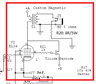

Sur ce site : http://brunoguitare.e-monsite.com/pages/ampli-a.html j'ai trouvé ce schéma :
g5v3 - Copie.png (12 Kio) Vu 12484 fois
Je ne comprends le fonctionnement du switch pentode/triode ?

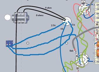

Sur mon G5, il y a un sélecteur câblé comme ca qui permet de switcher entre les câbles 5K et 2.5K du transfo de sortie

Ton switch permet de changer l’impédance de charge de ta pentode. Il n’est utile que si tu passes d’une el34/6l6 à une kt88.
Le switch cité plus haut permet de mettre au même potentiel l’anode et la grille 2 (g2) de ta pentode ce qui la fait fonctionner comme une triode.

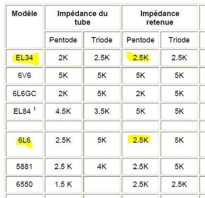

Normalement tu as le tableau des impédances en fonction des tubes dans le manuel, un mauvais choix n'est pas critique mais le tube risque de ne pas fonctionner dans sa plage optimale.

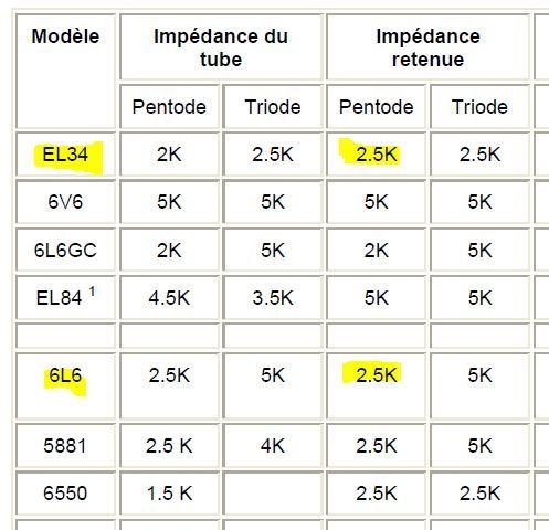

2) Si je lis bien le tableau d'impédances, ayant que des 6L6, 6550, et EL34, en pentode je n'ai pas l'utilité de l’impédance 5K, uniquement de 2.5K
J'ai bon ? Si oui je compte donc virer ce switch, qui en + est un mini switch (déconseillé par McColson)

Pour la 2eme : si je laisse en pentode, d'apres le tableau, et les lampes dont je dispose, confirmez moi bien qu'il faut que je choisisse l'impédance 2.5 K ?
Merci !
Re: Selecteur pentode / triode
Oui, 2k5.
