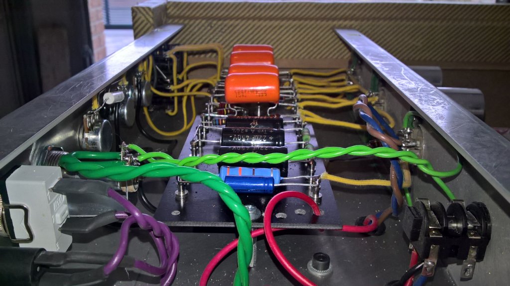

Après avoir vendu ma première réalisation 5E3 + ampli G1(ECC99), je me lance dans un nouveau projet et j'ai besoin de votre aide.
