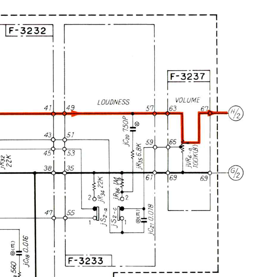

J'ai un ampli de salon Sansui AU D5. C'est du transo mais c'est assez sympa, par contre j'ai un soucis avec le potar de volume.
Voilà le schéma
C'est un 100K stéréo 3BM, avec un tap à 50% de la course du potar pour le loudness (30KOhms à ce que j'ai lu sur le net, mais moi c'est plutot à 45KOhms) , et évidemment avec le temps les valeurs des pistes du potentiomètre ont dérivées...101K vs 95k, pas très grave me direz-vous, plus embêtant c'est que potar à 0, entre la patte 1 et 2 du potar, j'ai 100 Ohms d'un côté et 4K de l'autre.. du coup j'ai du son sur une voie avec le potar à 0... :thumbdown:
C'est un potar de 24mm de marque NOBLE (japonais) qui ressemble à un ALPHA, mais évidemment ça ne se fabrique plus.
Je pensais utiliser un alpha et bricoler un truc avec 2 résistances en parallèle du potar et connecter le tap entre le 2 résitances :
Mais perso, je n'arrive pas à comprendre comment ça serait équivalent à un vrai TAP sur le potar... quand le curseur arrive sur le tap, sur mon vrai potar, la R entre le curseur et le TAP est quasi nulle (1-2 ohms), ce qui sera impossible là ?!
Vous avez d'autres idées ?

J'ai bien peur qu'il n'y ait pas de solution à ton problème... hormis de repenser le schéma pour arriver à une équivalence fonctionnelle.

Ouille, galère à trouver ça ! (pas de pistes, désolé).
Ca me rappelle un peu quand tu veux un pot de master volume Twin Reverb CBS '70s avec tap et push pull (jamais trouvé l'exact équivalent, j'ai fait l'impasse sur le tap)

Ouaip c'est clair, ils faisaient des trucs bizarres les anciens :lol:
J'ai commandé les deux, je verrais la qualité...

Je crois qu'il n'y a guère d'autre solution que d'ajouter toi-même un tap. Il me semble avoir vu un tutoriel la dessus. Désosser le pot et coller un fil avec de la colle conductrice.
Sportif, mais DIY en diable, non ?
sinon :
https://www.astuces-pratiques.fr/electr ... mplacement
https://forum.moogmusic.com/viewtopic.p ... 86#p163477

Merci pour les liens, j'ai commandé les deux versions que j'ai trouvé (cf au dessus), on verra la qualité. La chance que j'ai c'est que le potar est monté sur un petit PCB indépendant, du coup, je n'ai pas de problème de taille de potar.
