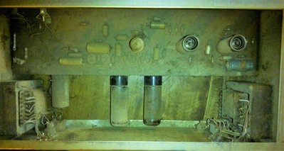

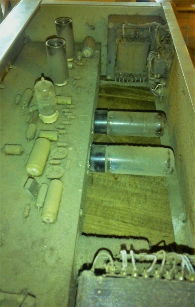

Bon, ben en parallèle de la suite de la rénovation du MI120 (j'attends de recevoir une paire de 6550 winged C), et avant de mettre le nez dans un Funke W19 de 1953 dans son jus qui attendra un peu, j'attaque donc la rennaissance d'un autre bijou... :dance:

Ah, ce doit être sympa comme ampli ! Un (gros) bémol cependant au niveau des ECC808 (s'il en est équipé) s'il faut les changer : rares et chères (ou alors il faut modifier le PCB afin de pouvoir placer des 12AX7 ... )

+1 avec Bilbo. J'ai 4 ECC808 dans mon ampli "Hifi" 2 x 15 W TELEWATT VS56 de 1963 . Ces ECC808 datent de 1978. Elles avaient été conçues à une époque où l'on recherchait le plus faible bruit possible pour la HIFI et les ECC808 répondaient à ce besoin jusqu'à ce que l'on statue qu'en réalité le bruit produit provenait bien davantage des pentodes et que les triodes étaient bien sages sur ce plan là. Le compromis ECC808/ECC83 tourna alors bien à l'avantage de l'ECC83 d'où la disparition progressive des ECC808 que plus personne ne produit depuis longtemps..

Pas de soucis, j'ai plusieurs amplis allemands (M70, S40, E51, Eminent) et je me suis fait un stock de ECC808 (j'ai un plan très cool pour en trouver à prix raisonnable... :banana: ), super tubes en effet, ces amplis sont silencieux, d'une qualité sonore bluffante, je les adore !!!
Echolette BS40, peu connu, c'est incroyable...le Marshal JTM45...mais en mieux 8-)
Par contre les EL503, faut vraiment éviter, trop délicates... :confused:
