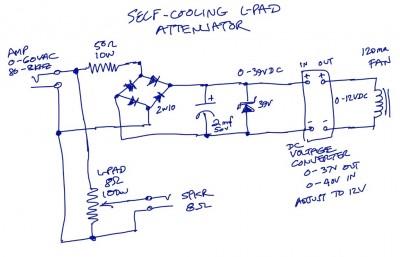

Je pense qu'il faudrait savoir quel ventilo placer ... (tension, consommation courant) : à creuser sur le net. As-tu une piste ?
J'ai trouvé un schéma sans transformateur :

Mais Merci bilbo,
exactement ce qu'il me fallait, toutes les valeurs correspondent :-)
peut être un régulateur fera l'affaire pour le 9V ou le 12V selon le ventilo.

Un régulateur 12v ou 9v fixe ne conviendra pas, il y a trop de différence de voltage entre l'entrée et la sortie.
