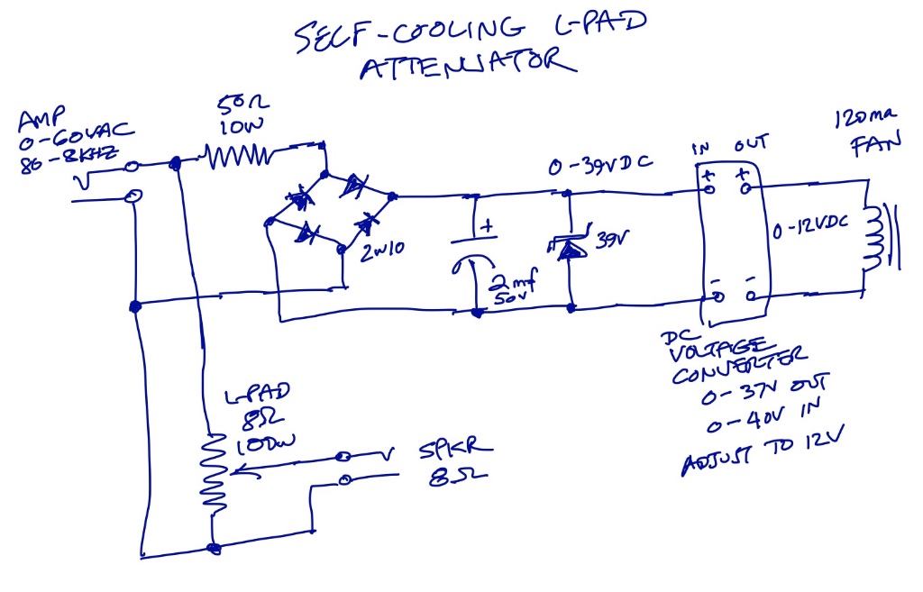

ayant cherché en vain, je voudrais fabriquer un atténuateur (power soak) 8ohms pour ma tête Marshall JCM800 50w branché sur un 2X12 en 8ohms...
j'ai commandé un L-Pad 100w 8ohms Monacord mais de ce que j'ai cru comprendre sur quelques sites anglais, c'est que ça chauffait pas mal !
donc à votre avis, est-ce que le L-Pad résisterait si je pousse le volume du JCM à fond ?
Je pensais installer le tout dans un boitier alim de PC en connectant le ventilo qui serait alimenté par la tension aux borne des HP. je n'ai trouvé aucun schémas ou tuto et je suis une quiche en électronique, si parmi vous il y a un bon samaritain qui peux m'aider
