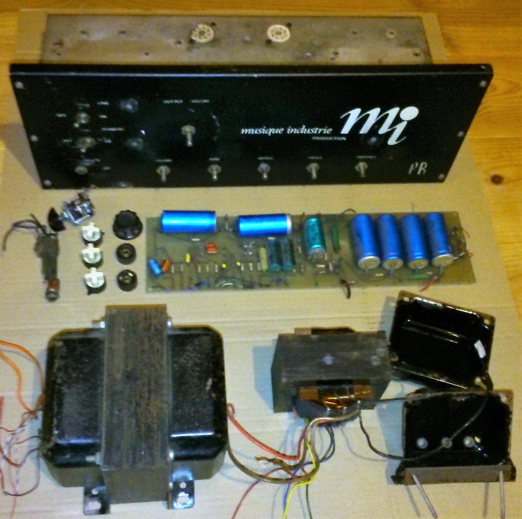

La ruine est arrivée hier, bien balafrée, facade percée, tordue, trous rebouchés (mal), un martyr du temps avec un air de MI60 mais une vieille version (antérieure à 1973 supposé-je), avec les tensions G2 régulées par une ECC83 et une EL86, broches 1 et 8 des support de lampes de puissance reliés (donc à priori je dirais des EL34), rotacteur "output volume" pas gradué, pas de self de lissage, pas de plaque constructeur, pas de numéro...(je vous mettrai les photos quand je saurais ou les mettre). ha ben ça y est j'ai trouvé:

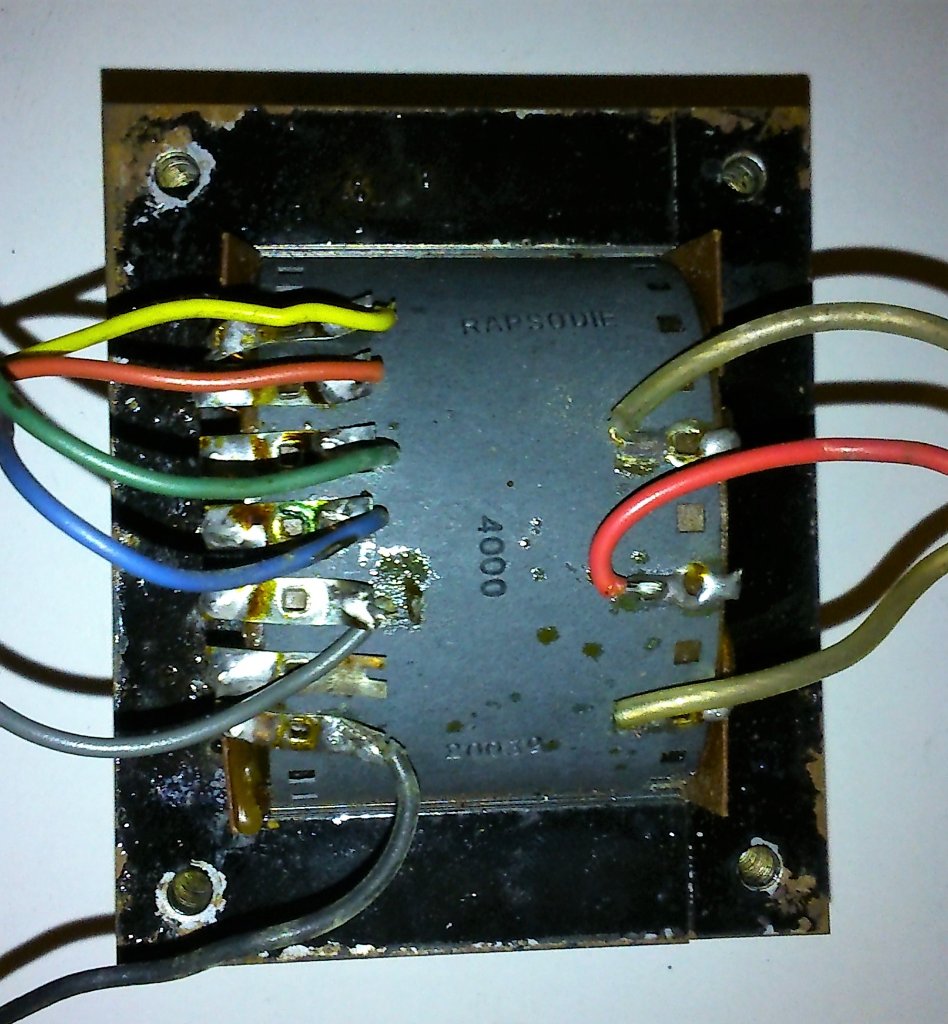

Je me précipite tout de suite sur l'OT, démonte les flasques...marqué Rapsodie - 20039 - 4000...je m'évanouis à nouveau.
Au réveil je mesure à l'ohmmètre coté HT, 37 ohms d'un coté du point milieu, 40 de l'autre, je deviens à nouveau blanc comme un linge...
Pourquoi cette différence ?
Serait-il mort ? vu l'état de l'ensemble, ce serait possible...
Suite de l'inspection flasques ouverts, ça sent bon (pas le brulé en tout cas) c'est propre, pas noirci en tout cas, pas de trace de coulures de la cire ou du vernis, je vais déja mieux.
Je sors le variac, applique 100v~ au extremités du coté HT, mesures au metrix MX24:
D'abord, 50v~ pile poil de chaque coté du point milieu, ouf ça va mieux (la valeur ohmique n'est pas une référence ultime, la tension, fonction du nombre de spires "bonnes" et en alternatif est bien plus parlante me semble-t-il).
...mesures coté sortie, 7 points:
2,49V~
3,16V~
4,49V~
4,96V~
5,58V~
6,30V~
J'applique les règles d'éléctro dont je crois me souvenir: le rapport Z1/Z2 est = au rapport V1²/V2² d'ou je déduis les valeur d'impédance coté sortie suivantes (avec 8000 ohms pour la totalité du coté HT ?):
4,96 ohms (soit 5 ohms)
7,99 ohms (soit 8 ohms)
16,13 ohms (soit 16 ohms)
19,7 ohms (soit 20 ohms)
24,9 ohms (soit 25 ohms)
31,7 ohms (?)
Et voila, à peine arrivé sur le site le petit nouveau et déja il pose des problèmes...j'ai vu par ailleurs que certains considéraient que l'OT 20039 Rapsodie avait des sorties en 4 - 8 - 16 ohms...
Ben moi je dirais plutôt 5 - 8 - 16 ... Non ne me frappez pas déja...
Vous confirmez mes essais et conclusions ou bien j'm'ai gourré ???
Bon, l'a quand même pas l'air d'aller trop mal cet OT on dirait...

Pour ton OT, entre la topologie du poweramp (2 EL34) et le marquage sur le transfo, je pencherais plutôt pour une impédance totale au primaire de 4k, ce qui donnerait sur les sorties 2.5Ω, 4Ω, 8Ω, 10Ω, 12.5Ω et 16Ω.

Super, merci a-wai pour le tuyau,
Je n'ai pas très envie de le cramer au premier test l'OT...
Je note sur mon carnet à spirales, 4K total au primaire, donc les impédances en rapport coté sortie,

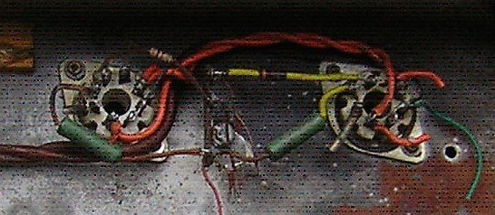

Ensuite j'ai regardé le brochage des 6146 la broche 8 n'est pas utilisée, alors que sur mes embases elle est reliée à la 1:
D'ou ma supposition qu'il tournait peut-être avec des EL34...

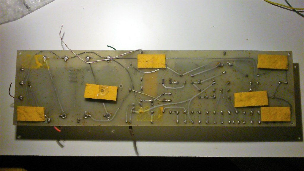

Le cablage a l'air pas trop bidouillé (avant son dépiautage malheureux)
Le CI aussi a l'air assez "immaculé", si j'oses dire...

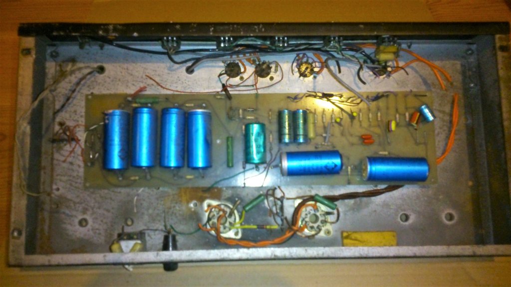

Quelques photos de plus pour vous aider:

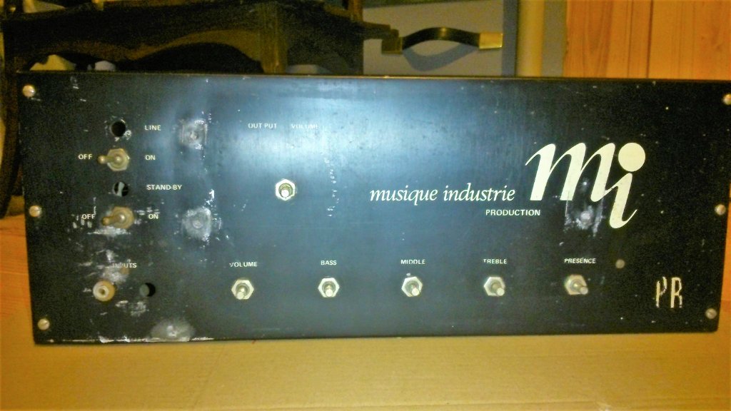

Mon premier dilemne concerne la façade, première étape de la restauration:
- soit je la laisse tel quel, mais c'est moche...
- soit je refais un peu de carosserie, redressement rebouchage, ponçage des partie abimées et peinture légère en masquant les impression originales...
Je me tâte...le mieux étant l'ennemi du bien... :think:

j'ai bien eu ton mail via le site MI et je te réponds ici. Tout d'abord belle pioche !!
Celui que j'ai appelé le MI120 a effectivement des 6146 mais du coup le cablage des anodes n'est pas sur le socket des lampes mais via un cablage et un capuchon qui va sur le dessus des lampes.
Donc si tu n'as pas ça il était en 6550. De plus ces amplis en 6146 datent de la première pèriode MI by power (inscription en façade) ce qui n'est pas le cas du tien donc il s'agit sans doute d'un MI60 en 6550 dont Jeannot avait relevé le schéma, il est sur le site sous le nom MI120 car ce sont les memes schéma.
Tu as des dates sur les condos d'alim qui te permettent de dater l'ampli. (ex 06/73 pour juin 73)
Le transfo de sortie a 40 ohms c'est mauvais signe. J'ai malheureusement perdu mes notes sur des tests effectués et comparatif entre les transfos bon et ceux qui avaient souffert mais de mémoire ceux qui étaient autour de 40/50 avaient pris un coup . Parfois ils semblaient fonctionner mais avaient une fréquence de résonnance à la con donc méfiance donc prépare à toi à le changer, en tout cas c'est ce que je ferais ...
Le transfo d'alim me parait gros mais c'est difficile à voir et je pense qu'il s'agit du transfo normal pour un MI en 6650 plus gros que pour les el34. Mesure les dimensions que je puisse comparer car j'ai un MI60 identique au tien qui a un transfo d'alim de MI double, donc énooorme mais avec des tensions telles que je n'arrive pas à le fiabiliser. (Il faudra que j'ouvre un sujet ici d'ailleurs).
Un MI en 6550 monte sans problème a 80w selon G2 mais on peut rester raisonnable et franchement la différence n'est pas si grande qu'on l'imagine avec un 50W sachant qu'on ne le met jamais à fond de toute façon
Par contre au niveau son pour moi le MI 6550 est bien meilleur qu'en el34. Plus de headroom, de définition et utilisation plus agréable de l'atténuateur donc je te déconseille de le passer en el34.
Pour le reste décrasse au maximum les supports des 6550 et si tu en as de bonne qualité, change les direct car il y a des risques d'accrochage sur ce modèle.
Voila déja ma première impression, j'ai lu en vitesse le sujet, pardon si j'ai raté une info :wink:
