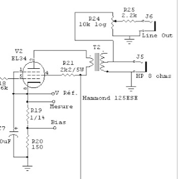

Re: Enrergistreur de signal
Posté : 10 nov. 2018, 9:31
par bilbo_moria
McColson a écrit : 10 nov. 2018, 9:18 L'idéal serait d'envoyer 1V en entrée ligne de la carte son.
Sachant que U=rac(RxP), si tu as un ampli de 100W et une charge de 8 Ohms, ça te fait environ 28V à bloc si je dis pas de connerie.
Donc je ferais une atténuation 100:1 et aussi 10:1 car c'est rare qu'on soit tjs à ces valeurs extrêmes.
Un peu comme la sortie ligne sur les premiers G5 ;-) (il faut adapter les valeurs du pont diviseur à la puissance de l'ampli, of course ...)
Miko, ça semble intéressant comme démarche, mais si l'ampli en question commence à faire des Brrrr et autres prout prout au bout d'une heure de chauffe, par exemple, en quoi le fait d'avoir enregistré ces parasites vont t'aider à résoudre le problème ? (sauf si c'est pour le faire pendant tourner 3h après une réparation pour vérifier a posteriori "sur bande" que le problème a effectivement disparu, mais faut que tu écoutes 3h un signal à 1kHz, ou alors tu visualises la gueule du signal au travers d'un Audacity ou autre et tu essaies de détecter des "accidents" dans la courbe ?)
