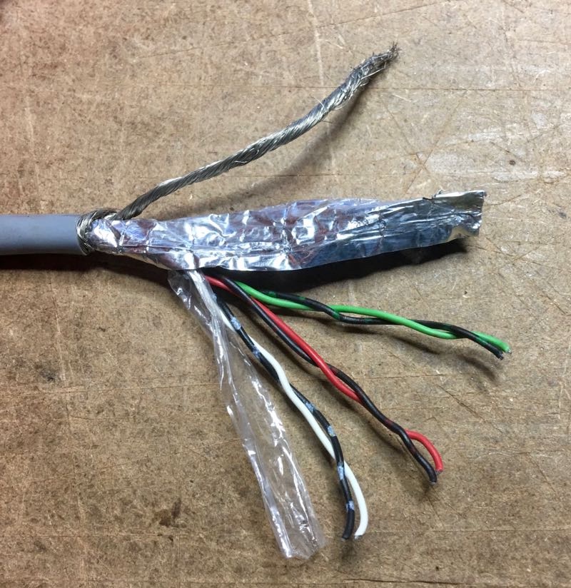

EDIT-2 : le câble que j'ai chez moi serait vraiment pas mal : 3 paires, un feuillard (ouais, bon), et une tresse autour ; reste à savoir comment ça s'appelle ce genre de câble et si on est obligé de commander ça par bobines de 300m ;-)

Re: Câble multi-conducteur pour footswitch ...
De ce genre-?
cable 3 paires blindé
