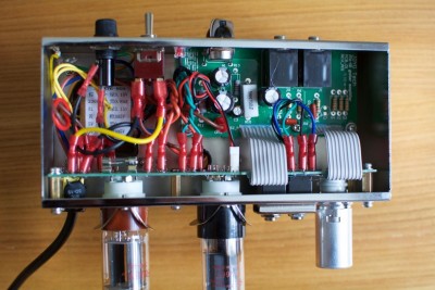

Bonjour le forum,
je suis actuellement en train de réparer un clone 5F1.
Visuellement rien est cramé gonflé ou sectionné.
Du coup j'ai commencé a regarder du coté des transfo et plus particulièrement du transfo de puissance.
J'ai testé a l’ohmmètre le primaire et le secondaire, j'ai bien une valeur a l’exception des fils noirs. Je pense que le pb vient de la mais je voudrais en être sur, car d’après l’étiquette j'ai 0V, du coup j'aurai besoin d'un coup de main pour interpréter correctement les valeurs. S'ils delivrent 0V a quoi servent ils ? et comment les tester correctement ?
Je précise que c'est lorsque que je branche ces deux fils au circuit que tout s’éteint.
Merci :)
la photo :
[https://ibb.co/gr3zy0

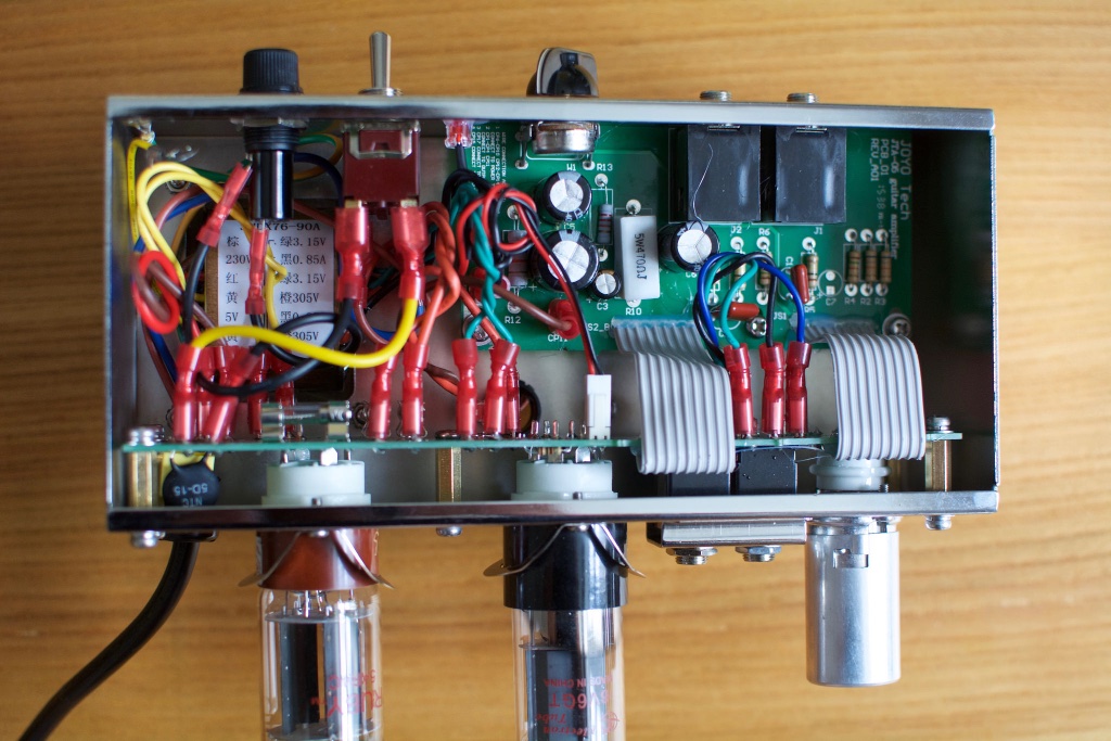

voici une photo d'ensemble récupéré sur un autre site, il s'agit d'un joyo JTA-05
je vais contacter joyo pour essayer de recuperer le layout.
Les fils noirs se connectent sur la partie préamp.
les verts pour les filaments
les rouges pour la HT

Effectivement, tes deux fils noirs vont sur les cosses CP14 et CP8 qui sont reliées ensemble et au plan de masse par la grosse vise de fixation juste dessous... Cet ampli est archi simple, c'est la copie conforme du 5F1 dont on trouve le schéma partout ! Si tu butes là-dessus je pense que tu ne devrais pas aller plus loin...
