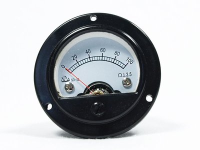

Il y a fort longtemps, sans trop d'idée en tête mais séduit par le look du bidule, j'avais acheté ce "Panel Meter 100 mV DC, round" chez TT (https://www.tube-town.net/ttstore/Parts ... :5813.html)
Aujourd'hui, je tombe dessus et je décide de faire un test (par exemple, témoin de décharge d'un condensateur à travers une grosse résistance, d'ailleurs c'est une c*ie car faire un pont diviseur permettant de mesurer 100mV à partir d'un condo chargé à 400V, bonjour la précision, mais lundi de Pentecôte désoeuvré etc. bref ;-) )
Bon, ben c'est curieux : dans mon souvenir, un volt-mètre, ça a une résistance interne super grande pour ne pas perturber la mesure. Là, je mesure 4,5Ω (ok, avec mon multimètre, c'est peut-être faussé). En tout cas, je suis persuadé que ce bidule a une résistance interne super basse.
Et donc, si on veut mesurer une tension faible (allez, on va dire 50mV), je suis sûr que ça perturbe à mort la mesure et que ça ne sert à rien au final (par exemple, en // sur une résistance de cathode du tube de puissance d'un petit ampli SE).
Bon, je creuserai, mais soit il y a un truc que je ne vois pas, soit ... heu ... ch'ais pas.
Vous avez déjà joué avec ce truc super mignon ?

Cela se pourrait-il que le bidule s'insère en fait en série et que par une mesure du courant traversant sa résistance, renvoie une tension par la déviation de son aiguille (comme nos bêtes résistances de 1ohm dans le circuit de cathode des tubes de puissance)? Je dis ça parce qu'il n 'y a pas d'unité précisée sur le cadran (V ou mV ou A ou mA)...

J'y ai pensé ... là, c'est une image "générique" prise sur le site TT, sur mon modèle, il y a écrit 100mV
Et en série, ça craint : imaginons que l'on veuille mesurer un k-bias, si le courant de bias traverse le bidule, je ne sais pas, mais je trouve ça flippant (genre ça pète, plus de bias, tout s'envoie en l'air).
Bon, pas grave, mais curieux, quoi ;-)

En règle générale, les VU mètre sont utilisé avec un circuit de conditionnement, souvent des AOP, un suiveur, un ampli avec un réglage pour la sensibilité et yolo.

Yep, pour un VU Mètre, je m'en doute bien (faut d'ailleurs que j'étudie ça de plus près pour un autre projet), mais pour un mV ... je pensais que ça fonctionnait comme les bon vieux Metrix antédiluviens de TP ;-)

Un truc con
Tu mets une résistance 1R 0.1% aux bornes de ton voltmètre et tu as un ratio 1mV pour 1 mA, et tu insères le tout en série en sortie d'alim. Ceci est le cas d'utilisation en ampèremétre
En utilisation voltmètre, il te faut:
- connaitre la plage de lecture
- refaire ta face avant si ce n'est pas un multiple de 100V
- utilisation d'un pont diviseur obligatoire
