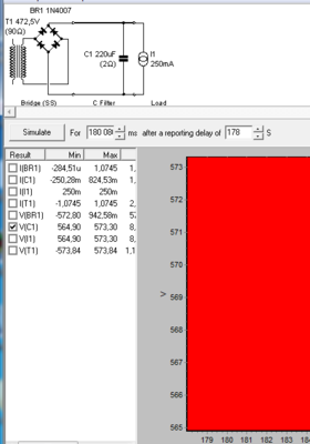

Jusque là, les calculs semblent bons. Néanmoins, je suis loin de maîtriser PSUD, il y a peut-être des subtilités.Pote Gui a écrit : 02 avr. 2018, 20:10 Hello!
Je simulais des alimentations sous PSUD et je ne parviens pas à m'expliquer la différence de tension qui sort du transfo selon que l'alim débite ou non. En effet, lorsque l'alim ne débite pas, je retrouve mes volts. Mais lorsque l'alim débite, c'est le bazar.
Prenons un exemple : j'ai un transfo avec 5% de régul et 450Vac nominal, et une résistance interne de 100R. Je m'attends à avoir environ 636V peak ce que j'obtiens à peu près sans charge (ce qui est finalement assez curieux car en l'absence de charge, je devrais avoir plutôt 472,5Vac du fait des 5% de régul et donc 668V peak environ).
Le taux de régulation doit être lié à la résistance du transfo, non ? Du coup, peut-on se contenter d'indiquer la tension (cf spec ou mesures) et la résistance équivalente au secondaire (spec ou mesures) et roule ? En tout cas, je ne pense pas que l'on puisse jouer sur le taux de régulation, puis modifier la Req ensuite ... (mais peut-être ai-je tort)
(le off load voltage et la Req sont calculés par PSUD)
Et effectivement, on est loin d'obtenir une valeur théorique de 450V x Racine(2) soit 636V. Sur cette magnifique alim (qui mériterait un Nobel), je trouve 569V DC (ce qui correspondrait plutôt à une Req de 264Ω) :
Par contre, si je modifie la consommation de courant pour tomber à 1mA, je trouve effectivement 635V DC
Bref, je suis comme toi : paumé ! Je vais donc suivre ce topic avec attention en espérant naïvement progresser un peu sur ce terrain des transfos / alim
Pote Gui a écrit : 02 avr. 2018, 20:10 Bref, je fais débiter à mon transfo 250mA et je tombe à 536V environ soit 100V de moins (plus même si l'on considère que hors charge je devrais avoir 668V). Ma question est : d'où provient cette perte que simule PSUD? Si je considère que mon transfo est une source de tension AC parfaite avec une résistance série de 100R, alors je ne devrais avoir qu'une perte de 25V du fait du courant dans les enroulements du transfo... Il y a très certainement quelque chose que j'oublie, mais quoi?

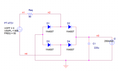

Merci d'avoir pointé ce phénomène, Arnaud. Cela dit, c'est moins évident qu'il n'y paraît : TDSL indique une valeur RMS de 463mA dans le transfo (+1A et -1A étant des pics). Et 0,463 x 90Ω = 42V n'explique pas cette différence entre 635V DC à vide et 569VDC en charge.
J'ai fait une simulation SPICE qui corrobore ce que dit TDSL (ce qui est rassurant

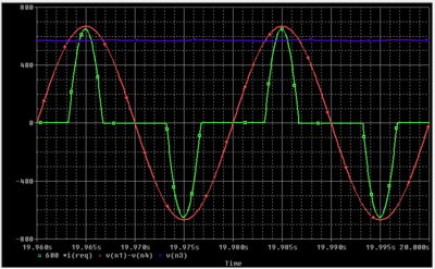

Pour illustrer un peu le phénomène de courant lors de la conduction des diodes :
En bleu : la tension redressée aux bornes du condensateur, après le pont de diodes, en rouge la tension aux bornes du transfo, en vert (multiplié artificiellement par un facteur 600 pour qu'on le voit sur le tracé des courbes) le courant qui traverse Req (et donc le transfo).
Dès que la valeur absolue de la tension transfo dépasse la valeur de tension DC, les diodes se mettent à conduire et le courant apparaît :
