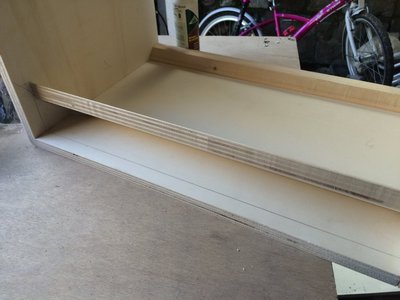

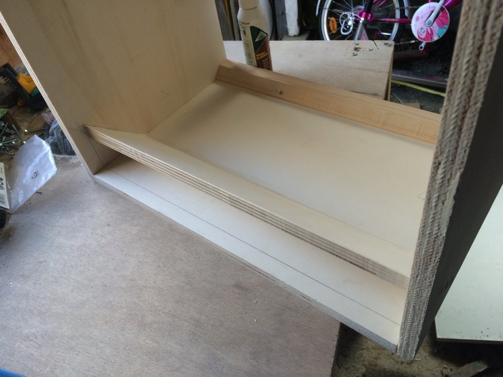

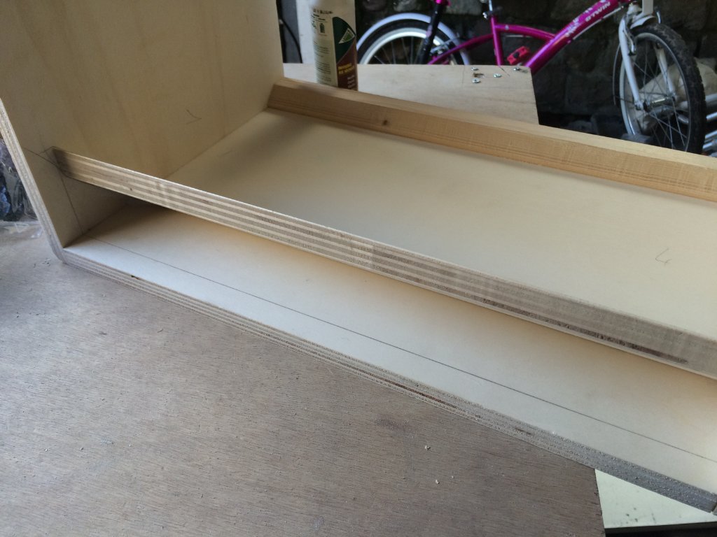

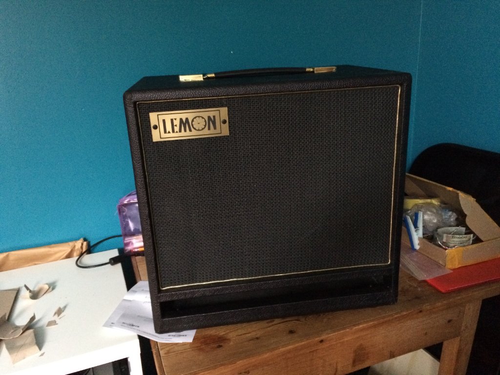

J'en ai fabriqué 2 en 1x12, et ça sonne plutôt bien.
J'avais fait un travail d'investigation et d'extrapolation pour arriver à des cotes exploitables. Si tu veux, je t'envoie les dimensions.

Yep Théo, je veux bien les dimensions ! Tu as mis une planchette pour faire un "tunnel" parallélépipédique ? (wow, le mot de fou ! )

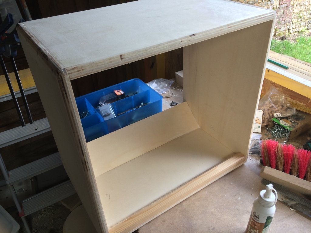

Mon cab fait 46x43x29cm extérieur(lxhxp), en 15mm d'épaisseur (donc 43x40x???).
L'ouverture est de 2,7cm et le tasseau du bas fait 1,8cm d'épaisseur sur ???? de profondeur taillé en pente.
Les planches déflectrices font 10cm de largeur, tout comme la planchette pour faire tunnel.
Je ne sais pas si il est accordé ou non, mais avec un WGS ET65, ça sonne bien je trouve...
