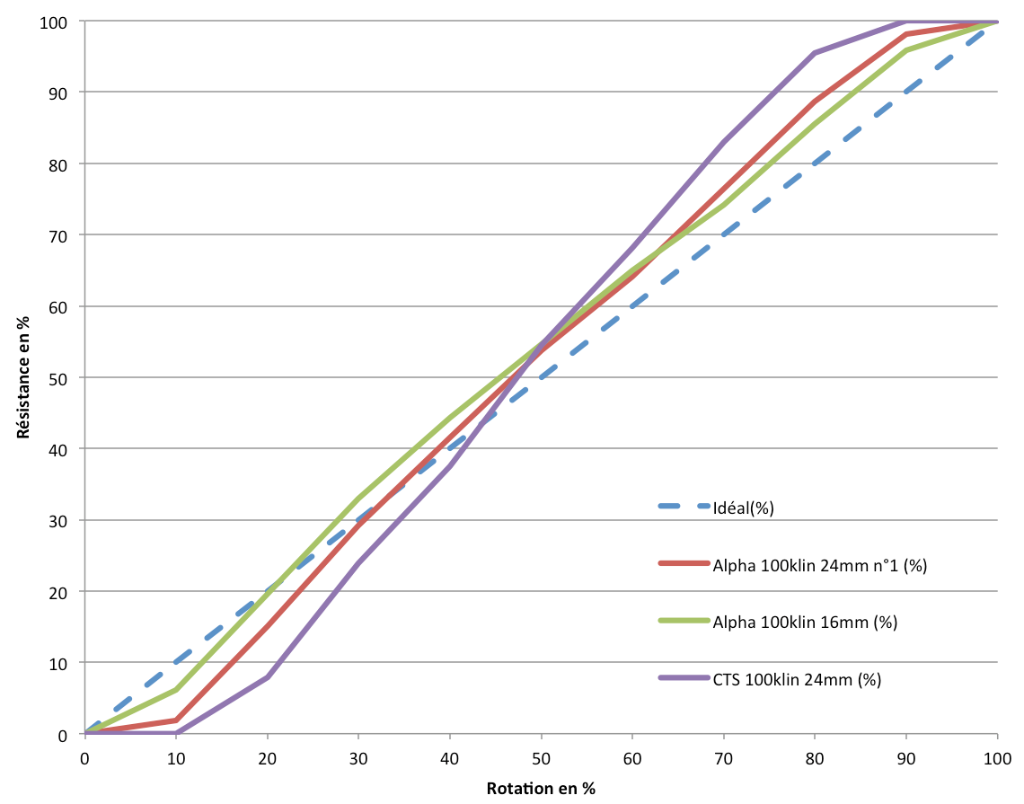

EDIT
Voici ce que j'ai mesuré : 2 pots Alpha 24mm 100klin (courbes quasi identiques), un pot alpha 100klin 16mm et un pot CTS 100klin
Mouais, bon ... finalement, le CTS est le plus éloigné de l'idéal

Merci bilbo! Sont chouettes tes graph!
