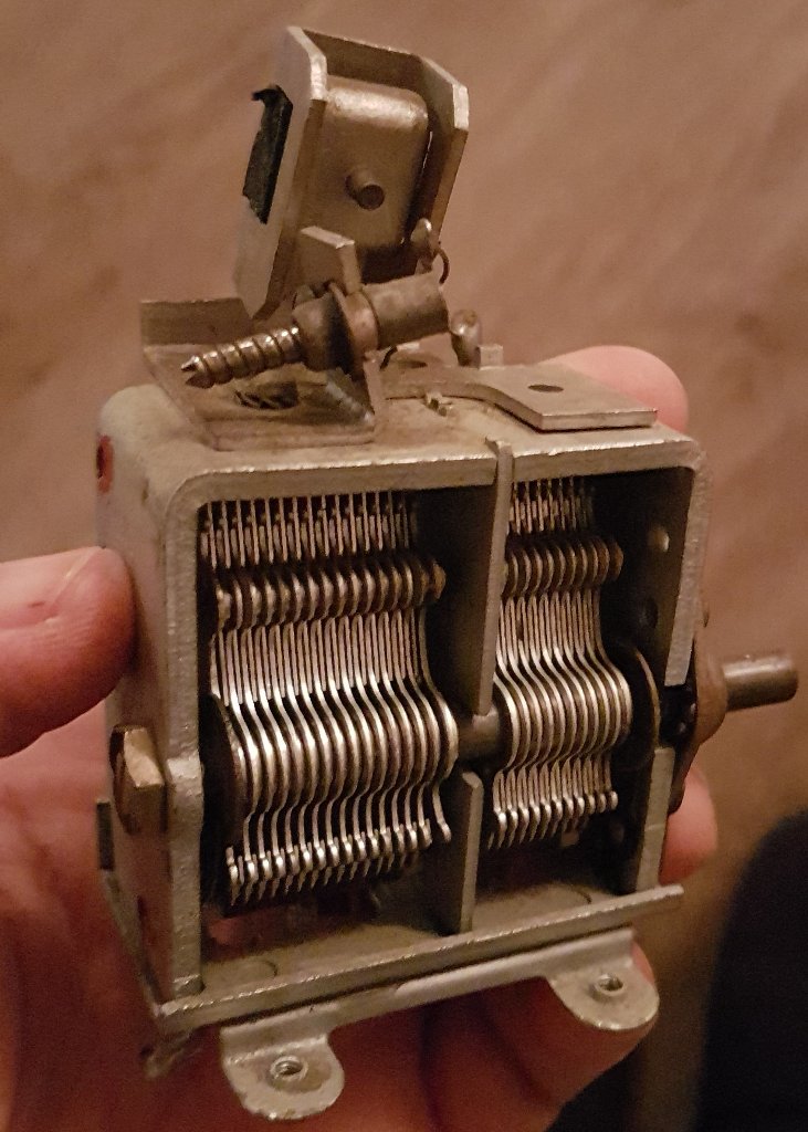

Sinon, j'ai trouvé que le Metrix 814 faisait ça à l'époque. C'est même un GBF à tubes! Le lien pour ceux que ça intéresse de se faire un GBF à lampes : http://retrotech.acouphonic.fr/metrix-814-generateur-bf
Bon, la pièce difficile à trouver, si on écarte les résistances aux valeurs peu communes, c'est le multi condensateur variable! Ça va être chaud à émuler c't'affaire-là!

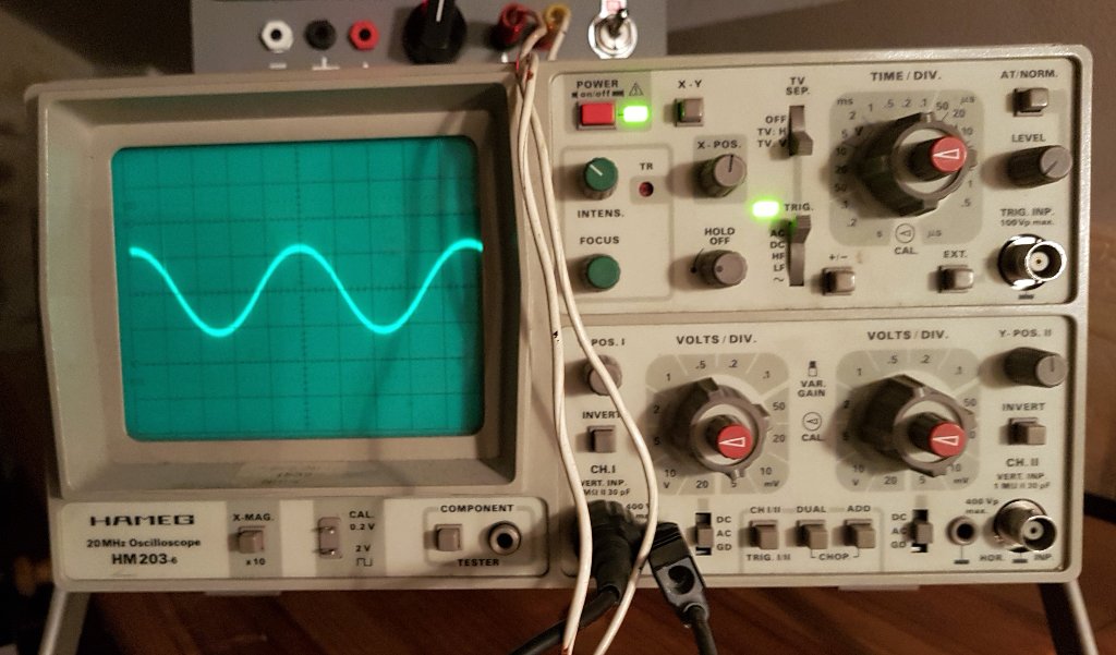

Sinon avec mon petit GBF 1KHz je descend à 5mV sur l'oscillo et ça donne ça
ça m'a l'air très bien ce doc, merci carole !
