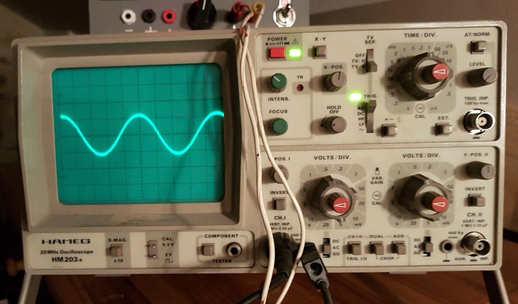

Sinon avec mon petit GBF 1KHz je descend à 5mV sur l'oscillo et ça donne ça
ça m'a l'air très bien ce doc, merci carole !

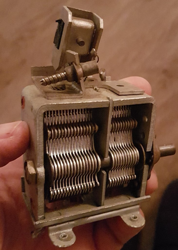

Tu vas rire mais j'en ai unPote Gui a écrit : 21 janv. 2018, 21:50 Bon, la pièce difficile à trouver, si on écarte les résistances aux valeurs peu communes, c'est le multi condensateur variable! Ça va être chaud à émuler c't'affaire-là!
