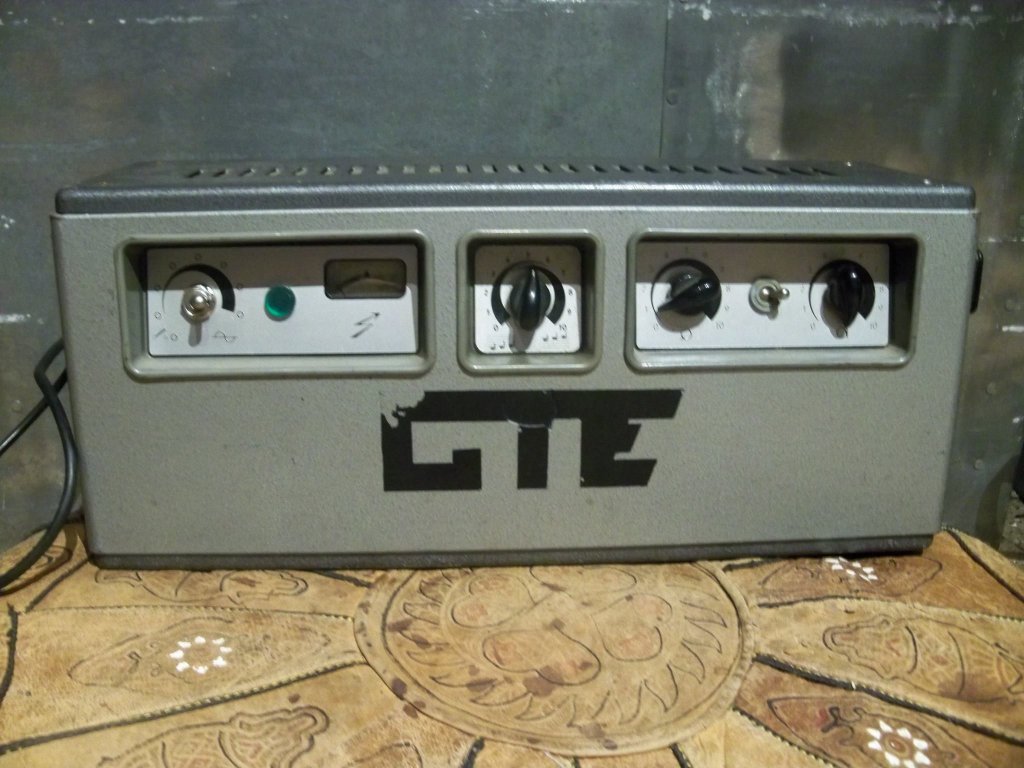

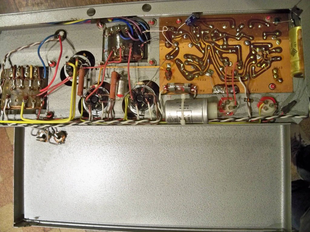

Heureux détenteur de ce fameux ampli
BOUYER depuis peu,
Le bon ami qui me la confié,
ma précisé que les tubes de Préamp
sont comme pour un Mésa Boogie
Et la Puissance de chez Fender.

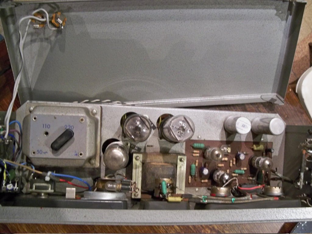

Voici quelques Photos Je suis actuellement en train de le réactualiser:
Installation d'une prise d'alimentation et son fusible de type ChouKo
Un Sélecteur de canal déporté, à l'aide d'un vieux pédalier Marshall
Une sortie Line
Des sorties Cabinets dignes de se nom en 4 et 8 Ohms
Et enfin un Stand-By.
Pour ce faire j'ai juste un doute sur le Stand-By
je pense utiliser l' interrupteur de La H.T. mais est-ce judicieux ?
Quelqu'un saurait-il M'éclairer ?

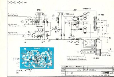

Bon, il est de coutume de fournir un schéma lorsqu'on commence à rentrer dans le vif du sujet, histoire de savoir de quoi on parle.
Alors, l'interrupteur de HT est déjà un standby, de ce que j'en comprends. Par contre, on dirait qu'il n'y a pas d'interrupteur secteur (ou alors, c'est pas bien clair sur le schéma), ce qui pourrait être bien utile...
Voilà qui est mieux!

j'avais déja ce beau schéma Méa Culpa j'aurais dû le poster mais tout de même Merci Pote Gui.
Concernant l'interrupteur secteur, mon St 20 est déja modifié.(d'origine voir en bas du schéma à droite)
Le potard rotatif de réglage de voltage d'origine a été remplacé par un inter d'époque.
Concernant "GZ34", je dis "surtout pas de standby !"
Pourrais- tu m'en dire plus à ce sujet bilbo_moria, Merci.
Sinon je viens de tester une modif de sélecteur de canal via un pédalier, pour l'instant c'est pas top.
ça marche, mais bonjour le" Bazar de parasites que cela développe"
Pour ce faire j'ai juste dérivé à la sortie du potard de tonalité(en bas à gauche du schéma) pour y installer
un jack femelle d'insert, puis câblé une pédale à deux inter pour sélectionner l'un ou l'autre canal et muter l'entrée.
Premier essai avec le câble d'origine du pédalier (un trois fil simple): ça Buzzz
Deuxiéme essai avec du câble symétrique: idem Re Buzzz
Si quelqu'un à une idée cela m'éviterai d'installer un relais de commutation câblé au plus près du potard de tonalité
pour éviter tous ces ronflements !!!
Merci d'avance Et joyeux Noël à toutes et tous
Et puis pour ceux que ça interresse Voici ma grotte ré Créative:

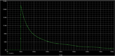

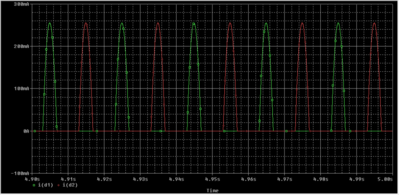

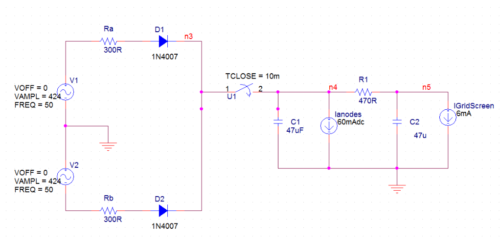

Sinon, voici une simulation faite à l'arrache (et forcément discutable
) (et désolé pour le double post, mais pas sûr que tout tienne dans le post précédent)
Si je dessine un schéma d'une alim sous PSPICE (avec des diodes silicium, je n'ai pas de modèle GZ34, mais les diodes silicium + les résistances Ra et Rb en amont vont représenter la résistance de la GZ34 + la résistance équivalente du transfo d'alim) ; cette alim fournit la tension et le courant pour 2 x 6L6 (anodes et grid screen, valeurs de courant un peu au pif, mais pas trop déconnantes ...) ; les 6L6 sont chaudes et prêtes à avaler du courant goulûment
En régime permanent d'alimentation des tubes, le courant qui traverse les 2 diodes a cette tête :
Pour montrer le pic de courant (la valeur vaut ce qu'elle vaut, c'est une simul à l'arrache un 24 décembre proche de l'apéro, hein ?
), je bascule l'interrupteur de standby à la "date t" = 10ms => ouille
Bon, ma fille de 9 ans me "tanne" pour les cadeaux (chez nous, c'est le 24 au soir), donc faut qu'j'y aille !

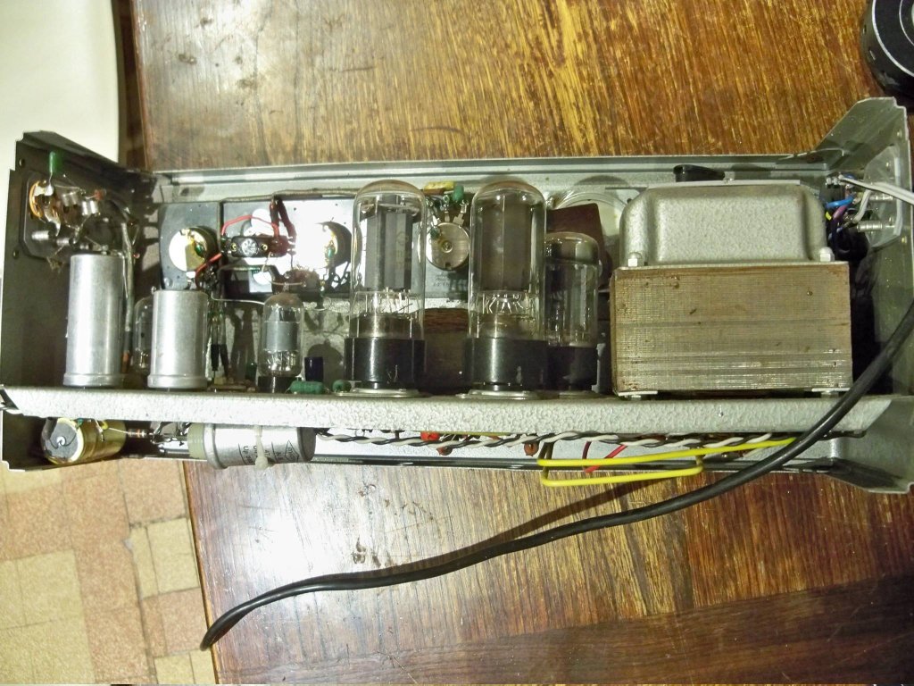

et allons-y, en prime une autre Photo du "Bas moteur de l'ampli" et Ma grotte en plus Large...
