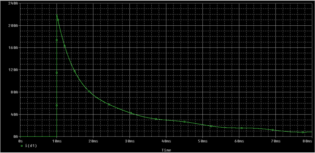

Sinon, voici une simulation faite à l'arrache (et forcément discutable
) (et désolé pour le double post, mais pas sûr que tout tienne dans le post précédent)
Si je dessine un schéma d'une alim sous PSPICE (avec des diodes silicium, je n'ai pas de modèle GZ34, mais les diodes silicium + les résistances Ra et Rb en amont vont représenter la résistance de la GZ34 + la résistance équivalente du transfo d'alim) ; cette alim fournit la tension et le courant pour 2 x 6L6 (anodes et grid screen, valeurs de courant un peu au pif, mais pas trop déconnantes ...) ; les 6L6 sont chaudes et prêtes à avaler du courant goulûment![Wink ;-)](./images/smilies/icon_wink.gif)
En régime permanent d'alimentation des tubes, le courant qui traverse les 2 diodes a cette tête :
Pour montrer le pic de courant (la valeur vaut ce qu'elle vaut, c'est une simul à l'arrache un 24 décembre proche de l'apéro, hein ?
), je bascule l'interrupteur de standby à la "date t" = 10ms => ouille
