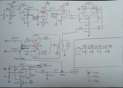

C'est marrant moi aussi j'ai fabriqué un princeton "deluxé"
à base de 6AQ5 (quasi identique à unee 6V6 mais tension plaque max 250V), avec LTPI, bias trem comme sur le princeton
plutot qu'une EF86 j'ai ajouté une 3eme triode biasée froide (comme sur le trainwreck) et à l'aide du 2eme potar je peux vraiment passer d'un clean type princeton à bcp de gain très très fuzz!!!!

Je trouve la photo du haut super sexy !!!
A quoi servent les 1N4003 sur les cathodes des 6V6 ?
Une autre question, un peu gland, j'avoue : avec le retour de la boucle sur l'autre branche du PI, ça ne risque pas de bouffer du signal ? (il est vrai que ça dépend du déphasage engendré par l'effet branché dans la boucle ... décidément, les boucles ne sont pas mes copines )

Bonjour Bilbo,bilbo_moria a écrit : ↑17 nov. 2017, 8:43 Je trouve la photo du haut super sexy !!!
On peut compter sur toi pour poser les bonnes questions car si les 1N4003 sont un mystère pour toi , elles le sont pour moi aussi . J'avais lu que dans les reissues Fender ils avaient rajouté des protections un peu partout pour pallier les inconvénients apparus au cours des décennies. J'ai repompé sans honte le schéma du PR65-RI ci-dessous en remettant à plus tard la compréhension des détails mais je n'y suis pas parvenu :
En principe une diode 1N400x en parallèle à une résistance sert à limiter à 0.6 V la tension à ses bornes, mais dans quelles circonstances la tension aux bornes d'une 1 ohm peut-elle atteindre 600 mV alors que le courant doit y faire en pointe tout au plus 250 mA ? Peut-être que les gars de chez Fender n'en savent pas beaucoup plus et qu'avec ça ils s'assuraient que la tension cathode masse ne dépasserait pas 0.6 V
Pour la boucle d'effet tu as tout à fait raison (aussi) . Cette solution est loin d'être universelle. Je l'ai repompée sur le bouquin du Valvewizard car elle permettait d'économiser un étage de recovery tout en sachant qu'il fallait à tout prix éviter d'envoyer le même signal sur les deux entrées. Il faut que la pédale qu'on insère là ( en boucle parallèle et non série donc) dispose obligatoirement d'une sortie WET et d'une sortie DRY. On n'utilise que la sortie WET de la pédale et c'est le PI qui fait le mix , pas la pédale. J'avais deux pédales correspondant, une BOSS DD7 (delay) et une Holier Grail (reverb) avec leur sortie WET. J'avais aussi aussi le clone TT de la reverb Fender 63 et sur celle-là , j'ai du rajouter un switch :
Avec ce switch le mix est à la masse et devient un niveau de sortie pour le signal WET only. Là ça marche.
Faute de cette config, si tu envoies un signal mixé sur le RETURN , tu perds effectivement beaucoup de niveau . Tu passes par un minimum du DRY en jouant sur le volume et tu n'entends que le WET avec un effet cathédrale si c'est une réverb. Je ne recommande pas ce montage d'autant qu'il te prive de la CR sur la puissance dès que tu insères le jack dans le return.

mercijptrol a écrit : ↑17 nov. 2017, 22:57C'est une chouette idée et plus simple que la mienne que cet étage biassé froid rajouté. J'aurais craint cependant d'altérer le son clean d'origine du DR et j'aurais mis un switch pour passer en overdrive mais si avec le potard simple tu t'y retrouves....
J'aime bien aussi le schéma de ton LTP , le petit bonhomme moustachu avec son chapeau et son air satisfait
en fait j'aimerai bien mettre un switch mais je vois pas trop comment m'y prendre, l'idéal serait un footswitch, je peux m'en sortir simplement sans relai ?
edit : en regardant mon circuit je me dis qu'un simple switch dpdt devrait déjà permettre de "bypasser" facilement la 3eme triode
le top serait ça en fait :
