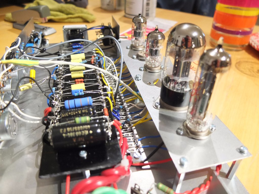

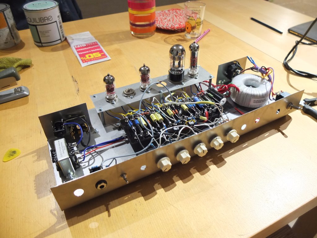

Je vous présente mon petit projet du moment: un micro tweed (basé sur un 5E3) arrangé à ma sauce pour jouer à la maison.
Les spec de la bête:
- une ECC832 pour les deux triodes en V1 histoire d'avoir deux niveau de gain différent (concrétement ça donne un volume "clean" côté 82 et un "crunch/overdrive" côté 83")
- de tone indépendants pour plus de souplesse, j'ai d'ailleurs isolé les deux canaux pour éviter les interactions avec les potards de volume
- une 6SN7 en push pull délivrant 3,5W (OT 22500k 4w acheté chez Danburry Electronic en angleterre, 350V sur l'anode, cathode biased à -13V).
- un redressement "hybride' (transfo torique TT 50VA avec une EZ81 et deux diodes pour remplacer l'absence de PT sur l'enroulement HT).

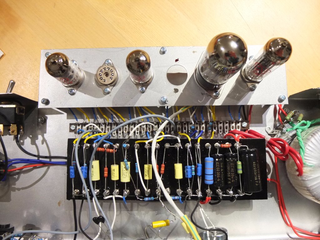

Le tout monté sur un châssis "expérimental" permettant de tester des circuits (culots de lampes cablés sur des barrettes pour faciliter les soudures, des trous partout...bref il suffit de changer la platine) mais ça marche plutôt bien, la 6SN7 rends vraiment bien et reste clean hyper longtemps (je l'ai saturé à l'oscillo branché sur une dummy load sinon ça arrache trop les oreilles).
Le canal ECC82 donne un clean fenderien bien cristallin et commence à cruncher légèrement en fin de course.
Le canal ECC83 part en crunch direct et se termine sur un overdrive bien retro (j'ai réduit la capa de découplage et de liaison sur ce canal pour éviter la bouillasse).
Etape suivante monter tous ça dans un jolie combo!

- Messages : 7507
Re: Micro tweed deluxe
Très astucieux ! Merci pour le retour d'expérience !
Qu'est-ce que pilote le potentiomètre stéréo?
franfranky
- Messages : 369
Le master volume (a oui j'en ai pas parlé...) post PI.
Un double 250k en sortie de la dephaseuse. Simple et efficace.

ça évite surtout le scénario habituel où tu calcul ton schema, tu monte un beau circuit nickel puis tu débbug comme un gros pour te retrouver finalement avec un montage à la Frankenstein...
En tout cas la 6SN7 en push-pull balance comme il faut! mesurée à l'oscillo: 2,5W totalement clean et 6,5W poussé à donf (P=U²/2R).
ça envoi pas mal pour une double triode je trouve, puis le son est vraiment bon (les basses sont bien présentes et pas baveuses pour un poil, ça reste clean assez longtemps).
J'ai un peu malmené la lampe (5 min avec la cathode à 0V...avant de me rendre compte qu'elle était bien rouge!) et l'ampli à été poussé à fond, ça tiens le coup!

Une dernière chose, encore - si tu veux bien : il sort d'où ton chassis ?
J'ai quand-même pas mal écouté de samples d'ampli "maison" à base de lampes de faible puissance, mais je n'ai pas entendu tant de choses vraiment convaincantes. Avant de te lancer dans le montage avec la 6SN7, tu savais quel son ça allait sortir ?

Pour le chassis c'est un simple tole 1mm achetée 5€ chez casto histoire de ne pas sacrifier un boitier alu.

Pour le chassis, tu veux plutôt dire 1.5 mm, la tôle (d'alu ? ) non ?
En tout cas tu as bien assuré pour le pliage aussi. Je ne l'ai pas tenté car on m'avait prédit le ratage. J'aurais du prendre ça pour un encouragement
Le pliage d'alu sur un rebord de table, c'est facile (moyennant deux serre-joints). Le pliage d'acier, ça commence à être un poil plus délicat, du fait de la résistance du matériau... Pour l'alu, 2mm c'est ce qui est recommandé. Pour l'acier, tu peux descendre à 1,5 voire 1mm.

Non c'est bien de la tôle acier 1mm et le pliage n'est vraiment pas bien propre: c'est un acier plutôt "mou" du coup c'est pas hyper régulier dans le sens ou la tôle à tendance à se tordre plutôt que de plier de manière net sur l'angle voulu. J'avais fais du pliage sur un bout de duralumin de récupération et c'était bien plus simple en raison de la rigidité du matériaux ( tu trace ta pliure au pointeau en passant plusieurs fois puis il suffit de plier sur le point de faiblesse créé en prenant appuis avec deux planches).
L'avantage de ce bout de tôle par contre: le prix (5 balles...) et le fait que ce soit mou (donc facile à percer et à travailler).
