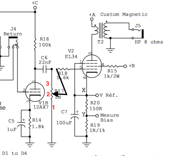

je me demandais comment supprimer la boucle d'effet de mon G5 tout neuf. (je l'ai fini ce matin ).
en effet , je ne vois pas bien l'utilité de cette boucle.
le G5 est un ampli a son clair, et na donc d'après mon humble avis ,pas besoin de cette boucle.
de plus en facade, je trouve son positionnement peu pratique et pas très esthétique.
(c'est mon avis de guitariste, pas celui d'un électronicien ).
de plus cette boucle peut générer du hum, d'après ce que j'ai pus lire ça et la .
d'ou ma question : éxiste t'il un schéma , ou mieux un croquis pour aider un novice en électronique a réaliser cette opération a coeur ouvert sur mon G5 , en évitant autant que possible ,a son propriétaire un arrêt cardiaque du au stress de l'intervention, mes doigt en tremble déjà :D
merci d'avance pour vos réponse.
stéphane
Messages : 7456
Re: comment supprimer la boucle d'effet
Oops, je venais juste de répondre sur un autre post, justement à propos de cette boucle ;-)
En fait, pour virer la boucle, il suffit de relier le point milieu du potentiomètre de volume à la pin 2 de la 12AX7
Tu peux, par exemple, dessouder le coax du jack "return" pour le souder directement sur le point milieu du potard de volume. Il conviendra néanmoins de garder la tresse de ce coax à la masse, côté potard ...

merci,
juste un petit éclaircissement :
la tresse du câble blindé, tu la soude sur la masse en étoile , ou directement sur le potard de volume ?
d'après toi , est ce une bonne idée de virer cette boucle ?
edit:
VOILA,
je suis content !
j'ai fait comme tu ma dit, ( le fils rouge sur le bouton rouge , le fils noir sur le bouton ...... nan ,je plaisante ) j'ai supprimé la boucle d'effet .
la tresse sur la masse du potard de volume et le fils du centre du câble blindé sur la patte du milieu du potard de volume, j'ai ensuite retravaillé mon câblage de la 12AX7 et celui de l'EL34 , et la , tin tin tin ,gros suspense ,!?!?!? plus de hum, youpi .

Messages : 7456
Acier plus costaud que alu ... après c'est aussi une question de taille de châssis, de poids des transfos (ceux du G5 pèsent déjà leur poids) et d'épaisseur dudit châssis.
Une 12AX7 de plus dans le G5 peut permettre de rajouter de la saturation. Il doit y avoir des schémas qui trainent sur le site, à chercher ... Je pense que Matthieu (McColson) a ajouté une 12AX7 supplémentaire dans son G5 pour le faire saturer plus facilement.
Avant de songer à ça, tu pourrais ajouter un Master Volume (un potard en remplacement de R17) : avec une guitare qui envoie, le gain du préamp à fond (=R12) et en jouant avec le master volume, tu peux avoir un joli crunch sans rameuter tout le quartier ...

c'est vrai qu'il est puissant ce G5, un master volume permétrais de dompter ces ardeur .
d'autant qu'avec l'âge j'ai les oreilles fragile .
tu penses que c'est facile a modifier ?
Messages : 7456
Yep ! Comme d'hab, c'est plus facile sur le schéma que d'implémenter la partie "mécanique" dans le châssis, mais il faut remplacer la résistance R17 par un potard 1MLog ou 500k Log et roule !
La résistance R18 sera raccordée au "wiper" (point milieu, le n°2) du potard de master ...
