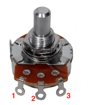

Voilà comment sont repérées les pinoches des potentiomètres par rapport au schéma du G5 V3 : Une fois ceci précisé, cela devrait répondre à ta question sur R26, qui est donc placée entre la pin 1 du potentiomètre de basse et la masse.
Par contre, il n'y a pas de résistance entre le potard de basse et celui des médiums. Du coup, peux-tu préciser ta question ou bien nous dire ce qui te gêne à ce niveau du schéma, il y a peut-être une incompréhension quelque part qu'il vaut mieux lever avant la mise à feu du G5 ...

je voulais parler de la résistance entre la pin1 du potard de basse et la pin 1 du potard des médiums ,c'est donc bien la R26 de 15 K qui se trouve entre les deux ? et qui est relier a la masse ?

La pin1 du potard de medium étant directement à la masse, la resistance R26 qui vient de la pin 1 des basses s'y retrouve aussi. Cela évite de devoir tirer un fil depuis cette résisance jusqu'au point de masse en étoile.
