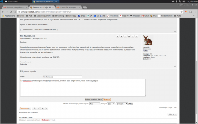

Le favicon.ico existe depuis longtemps sur le site, c'est un petit ampli tweed, vous ne le voyez pas ?
favicon.ico capture
favicon.ico capture

8O ah non … du coup j'ai essayé en rentrant directement l'url du favico et j'ai le message suivant: « L'image ne peut être affichée car elle contient des erreurs. » (firefox) Ceci explique cela.

Quand j'essaie de voir http://www.projetg5.com/favicon.ico mon navigateur prétend que l'image contient trop d'erreurs pour pouvoir être affichée :|

Corrupted Mozilla
