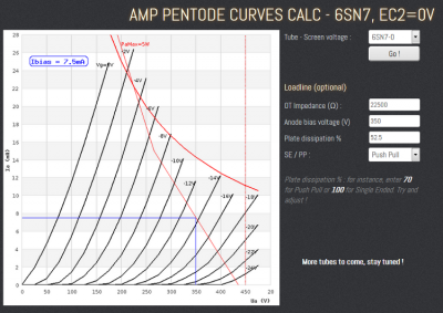

pour commencer:
- l'étage de puissance: puch-pull de 6SN7, dissipation max par triode 5w, 7,5W pour les deux (voir datasheet ici: http://www.radiostation.ru/tubes/6SN7.pdf). partons sur 70% de dissipation max sur le PP: 7,5 x 0,7 /2 = 2,6 watts par triode. le primaire du transfo de sortie fera 22,5k (transfo hammond 125xxx). alimentation de l'anode autour de 350v.
Je vérifie la courbe, ça me semble passer:
[img]6SN7.png[/img]
la tension de bias de mon tube sera autour de -14V. Je suppose que le swing du signal en ortie de la déphaseuse ne doit pas excéder 14v du coup?
[img]6SN7.png[/img]

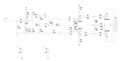

oui voici, il manque encore la partie alimentation (je verais ça après).
[img]oct_66.jpeg[/img]

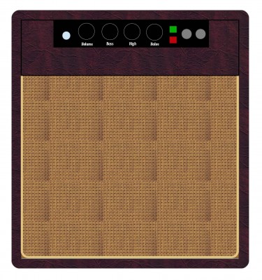

EDIT: bon j'ai commencé à designer le combo.
ce sera certainement un 10 pouces du coup, le choix en HP de 8 pouces est bien limité et j'ai peur du résultat. En plus en optimisant on obtient un combo vraiment rikiki... bof.
une petite "vue d'artiste":
[img]oct_66_10p.jpg[/img]
niveau HP, je cherche encore, je partirais bien sur quelque chose de bien rond, chaud et doux pour éviter un crunch trop criard ou fuzzy.
