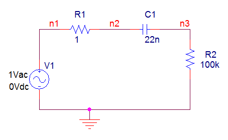

Sans papier, mais avec PSPICE, voilà ce que ça donne :

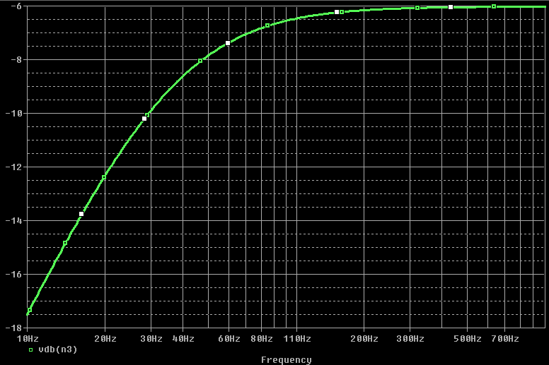

Le schéma simplissime ... je pars d’une résistance R1 de sortie à 1Ω, et ma résistance de charge R3 est à 100k (un peu débile, mais c’est pour les courbes qui vont suivre). Le calcul donne un fc à 72Hz, ce qui correspond bien à la courbe suivante :

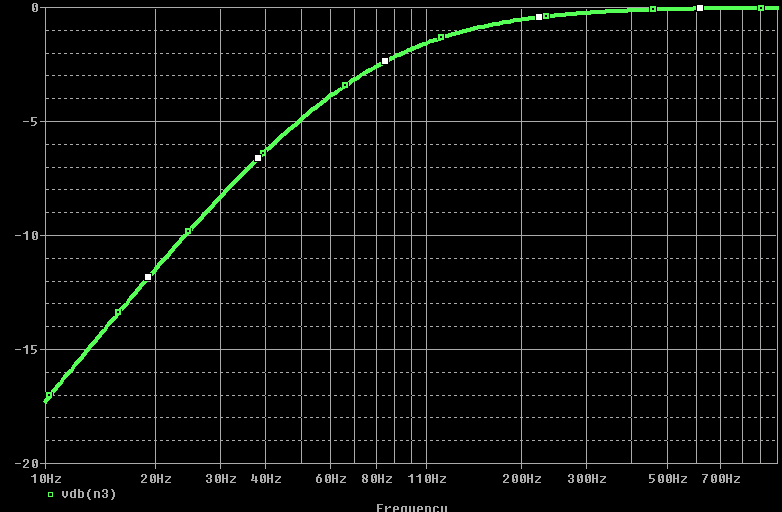

Si maintenant, je décide que R1 (résistance de sortie) passe à 100k, le calcul donne 36Hz, et on peut vérifier sur la courbe l’exactitude du calcul de fc :
Bon, on n’échappera pas au papier et au crayon, zut !
