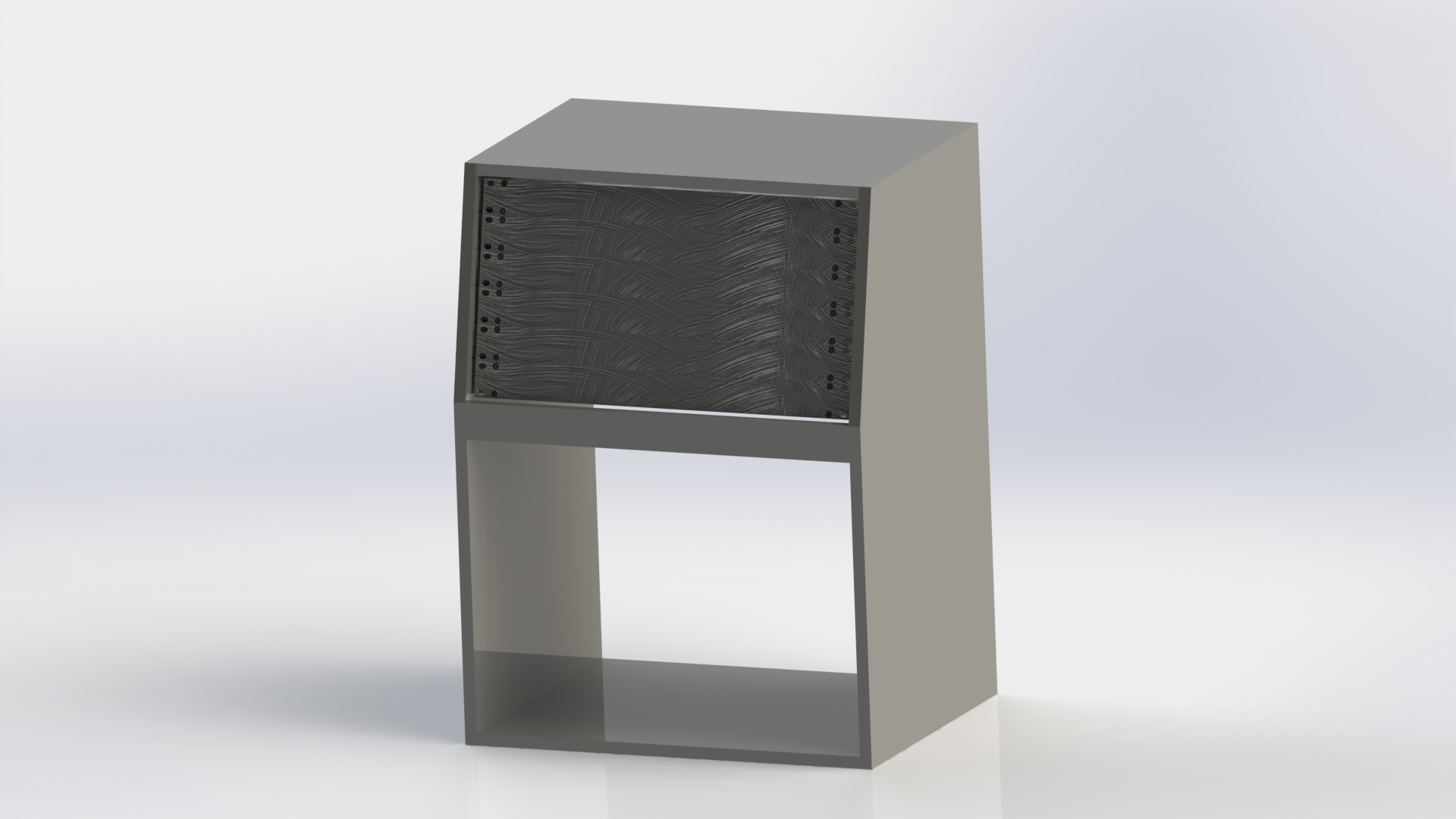

Je suis dans ma période 80's :lol: donc j'ai quelques racks à mettre dans un 'stand' mais comme je trouve ça un peu cher et pas forcément adapté à mes besoins, j'ai décidé de partager avec vous, mon petit bricolage prévu pour ce we...
J'ai besoin d'un rack 6U et d'une place en dessus pour mettre un petit cab 10". Alors je me suis dit tant qu'à faire autant que ce soit transformable aussi en rack 8U au cas où.
Voilà le projet :
Meuble rack 6U+8U
Meuble rack 6U+8U
Objectif : fournitures standards et pas cher.
Bon je vous laisse, je file à leroy merlin ;-)

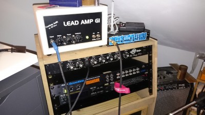

Du vieux... lol
- Préampli LAG spitfire
- Alesi Quadraverb Plus
- Boss GE21
- Boss SE70
- Un Rockman Sustainor
- Un patch bay
- Et en bas à la place du 8U je place mon cab 10"
J'ai fini ce soir, j'ai pris quelques photos, les plans se suffisent à eux mêmes. Je vous mets tout ça demain.
EDIT :
On va commencer par le plan.
Rackmount-V3.PDF
Plan du meuble rack
(39.84 Kio) Téléchargé 323 fois

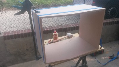

Assemblage
Assemblage

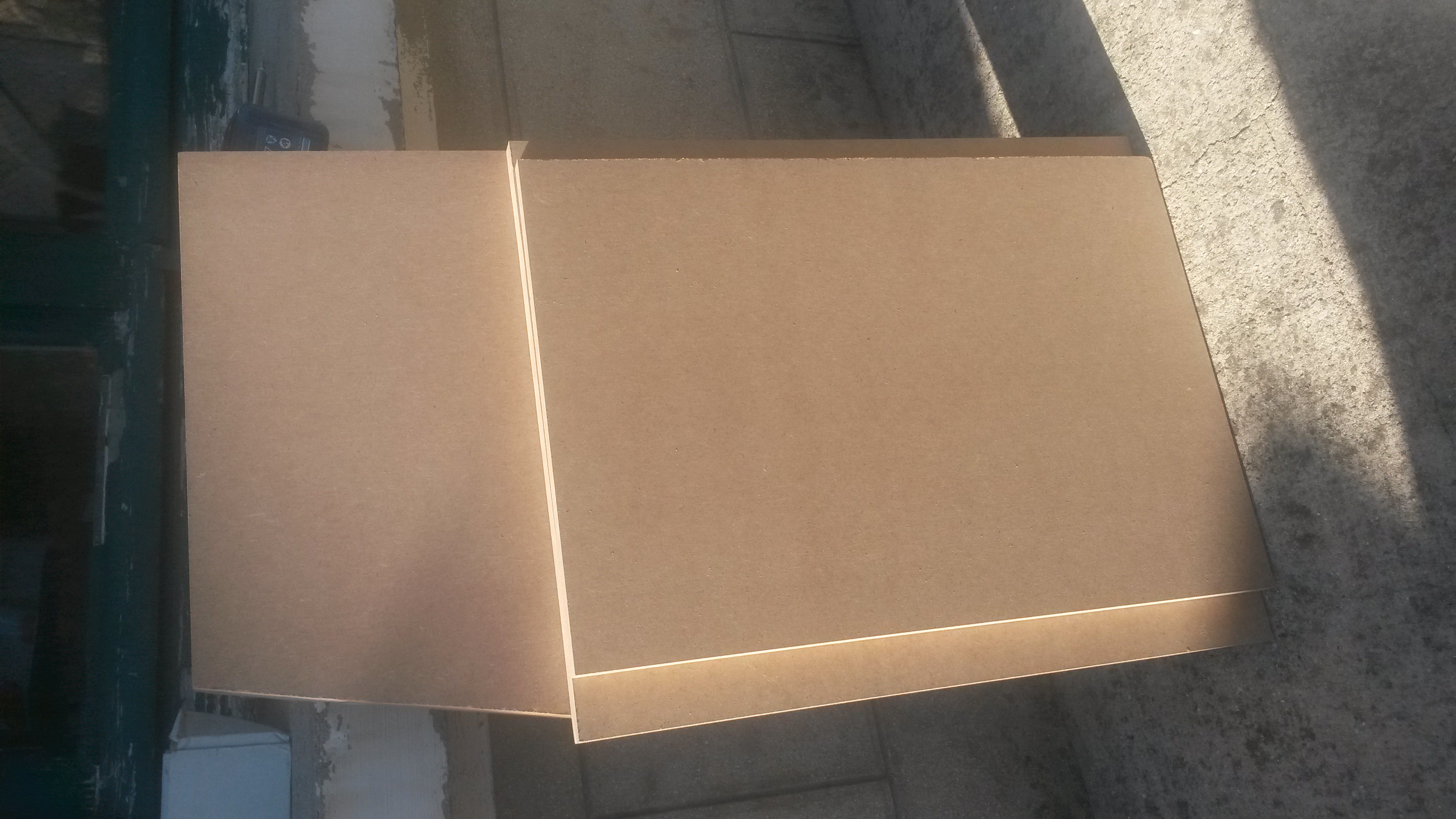

Tout commence avec 2 planches de médium (MDF) 120cm*40cm de 15mm d'épaisseur achetées chez leroy merlin 7.9€/pc.
On superpose les 2 planches pour découper en même temps à la scie circulaire les 2 flancs (70cm*40cm).

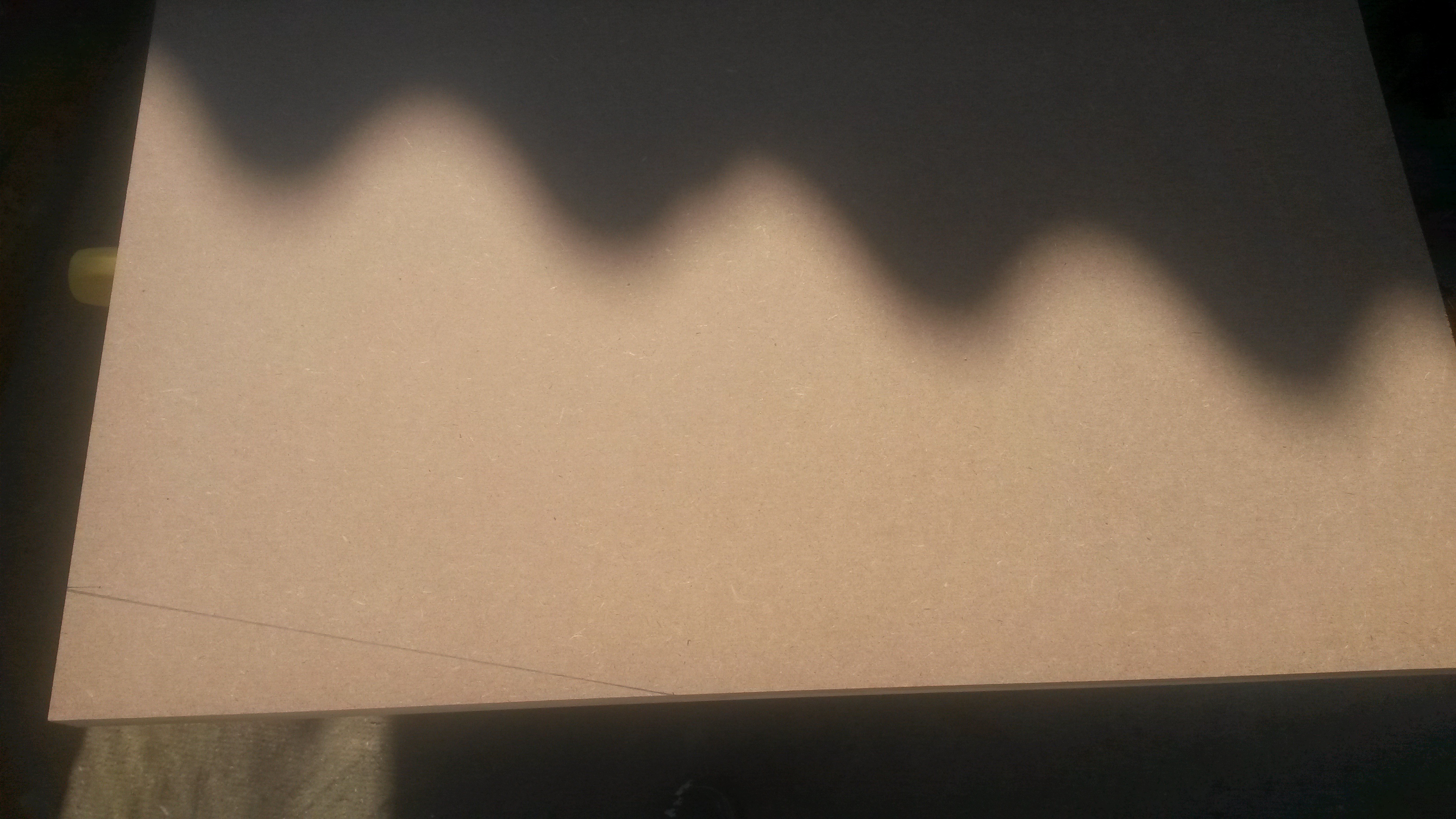

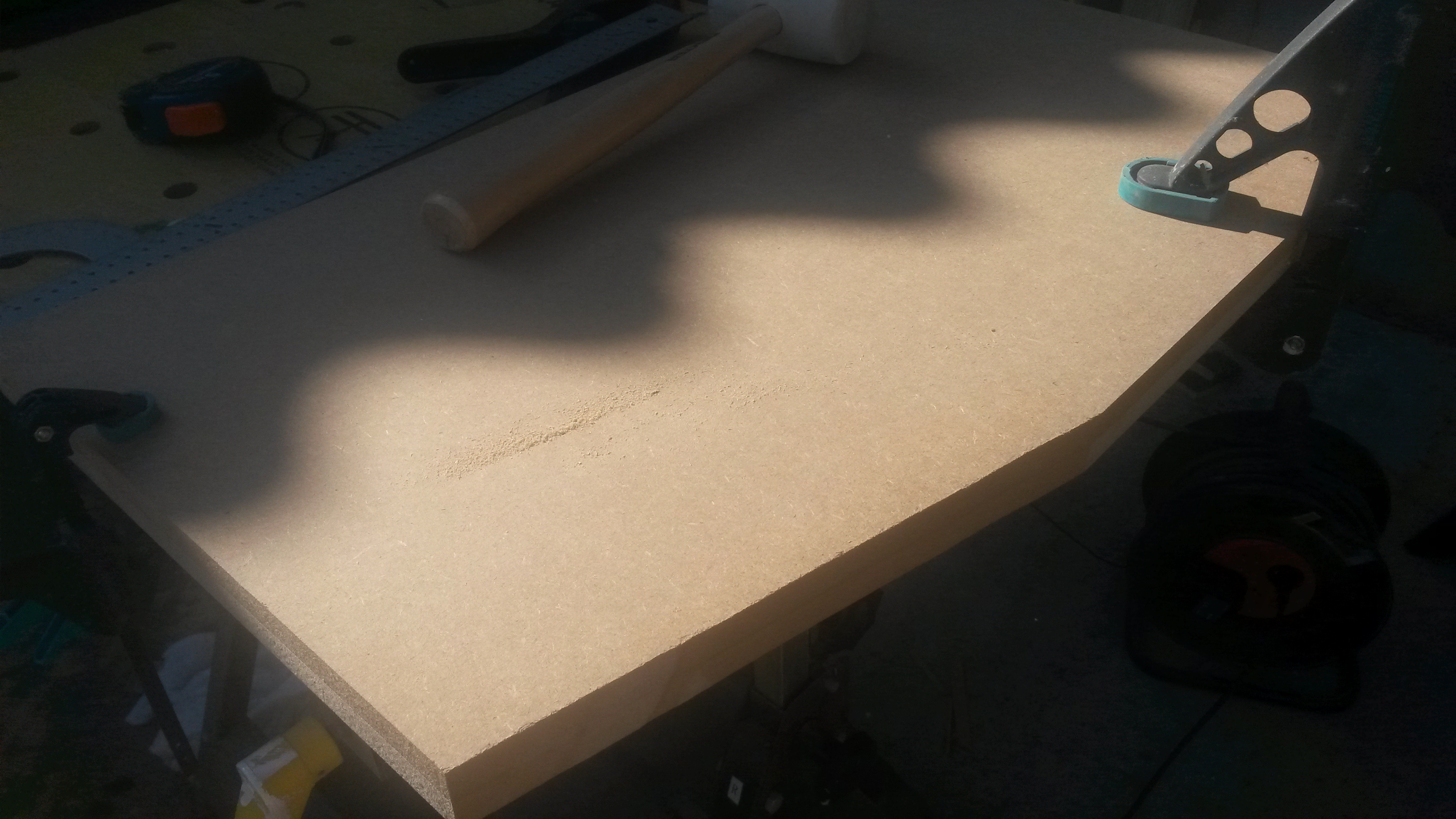

On reporte les cotes pour la découpe en biais (34 cm sur le dessus et 420 en partant du bas sur la face avant. On découpe les deux plaques en même temps à la scie circulaire pour être sûr d'avoir les 2 mêmes pièces.

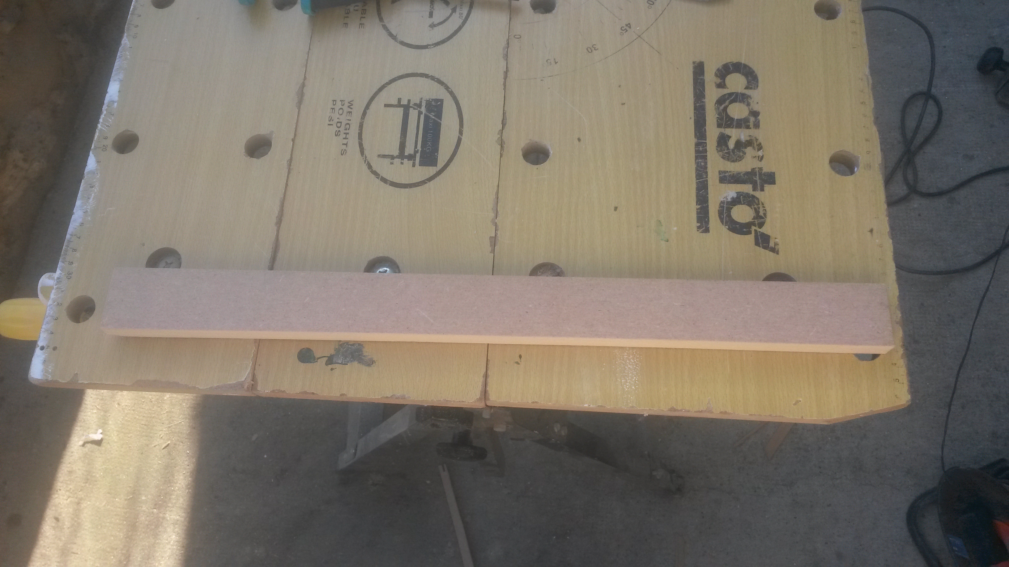

On découpe dans les chutes le dessus (34cm*49.3cm), le fond (40cm*49.3cm) et le renfort (4.2cm*49.3cm). Ces découpes peuvent être faites directement chez leroy merlin. A ce stade vous remarquerez qu'il y a très peu de pertes de bois.

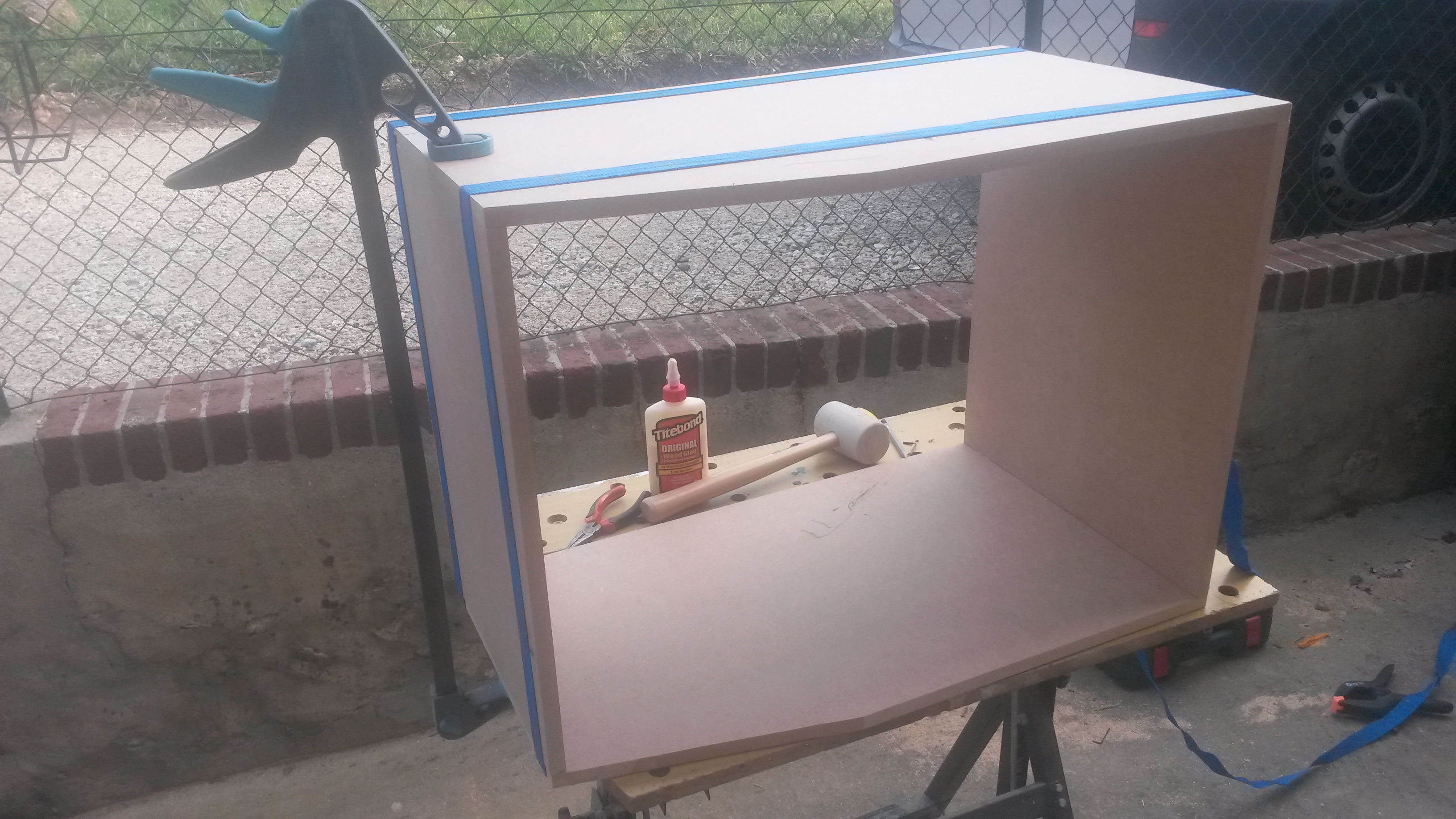

Pour l'assemblage j'ai utiliser des tourillons (j'ai un peu galéré, donc pas de photos), mais un assemblage avec des vis peut aussi convenir.
N'oubliez pas le renfort si vous vous utiliser des tourillons au moment du collage final.
On se retrouve avec un espace de 6U en haut en biais et de 8U en bas droite. Le renfort permet de laisser aussi suffisamment d'espace pour que le rack monter en bas de l'espace 6U ne tape pas dans celui monté en haut de l'espace 8U.
On peut ajouter des roulettes de 40mm pour rendre le meuble mobile. Et faire une finition avec de la peinture, du vernis ou style patchwork avec des papiers journaux, ce qui sera mon cas.

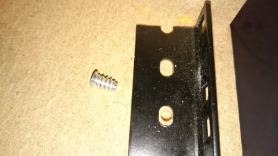

Vis :
Adam Hall 5410 BLK (2.88€/20 pcs)

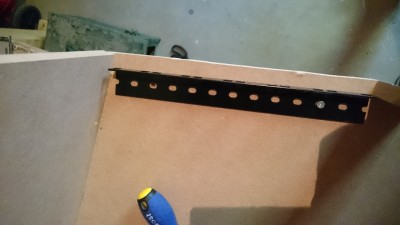

En gros pour moins de 30€ on peut monter ce meuble et racker la partie haute !
L'installation des rails se fera plus tard, photos à suivre.

Oui le rockman c'est culte mais faut lui mettre une EQ devant et derrière pour bien faire... et pour l'instant j'avais pas pris le temps de m'amuser avec ces cablages sans un meuble dédié. Je vais pouvoir le faire avec le patchbay maintenant !

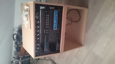

Ça avance ! Au final je ferais la déco plus tard .
