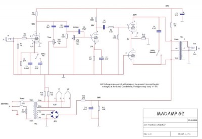

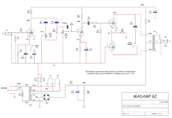

Le montage s'est bien passé par contre j'ai un soucis de compréhension pour câbler mon transfo de sortie afin de mettre un cab avec un HP en 4 ohm au lieu du 8 ohm indiqué dans le plan de câblage.

Pour nous aider à te répondre, il est recommandé de nous donner le plus de détails possible et des schémas (celui du madamp G2 dont je ne trouve pas trace sur le site de Musikding) ou des datasheet (comme celle du transfo et du tube de sortie, par exemple).
À vue de nez, avec la tension de plaque du schéma que j'ai trouvé et la DS du tube de sortie, tu devrais essayer avec 22k de charge, soit donc pour 4 ohm au secondaire, il faut connecter les pins 5 et 6 à ton hp pour avoir le bon rapport de transformation.
Après, rien ne t'empêche de faire des essais autour de cette valeur de départ en connectant 1 et 3 (15k de charge) ou 4 et 5 (274k de charge), et tu choisis celle que tu préfères à l'oreille!

OK je vais tester ça alors, je me suis dit que je ne pouvais pas diffuser le schéma, vu qu'on le reçoit uniquement lors de l'achat du kit.
Je vais tester ce que tu m'as dit, j'avais peur de griller quelque chose si je faisais n'importe quoi.
Re: Transfo de sortie madamp G2
Non, tu ne risques rien à faire des essais de différentes charges au primaire, sauf à obtenir un son pourri; car il faudrait parallèlement, et pour faire bien les choses, modifier aussi le point de fonctionnement des tubes (polarisation).
