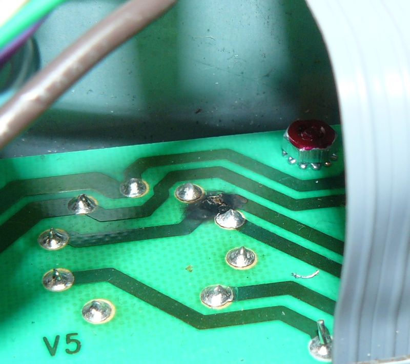

Hé hé, le dernier que j’ai eu entre les mains, c’était un Blues Jr (pas de réglage de bias).
Suite à changement de EL84, le PCB avait pris cher (trou cramé) :
Après « restauration » de la piste, j’ai mesuré le courant : 42mA de courant d'anode, 350V à l’anode soit près de 15W 8O ... du coup, j’ai installé un bias réglable !
