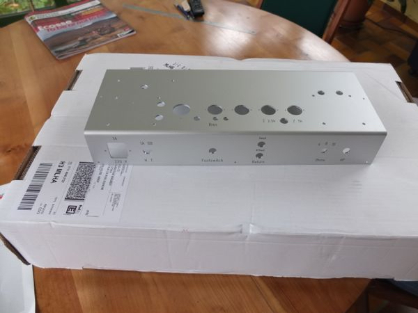

Toute l'astuce, et je l'avais déjà évoquée en répondant sur un post dans le forum HP, cab & menuiserie, a consisté à commander chez SCHAEFFER un châssis complet en U, percé et gravé, qu'ils réalisent en deux coups de pliage. Il suffi de dessiner le zinzin avec leur logiciel maison, puis à la cde de préciser où se situent les pliages.

« bon sang mais c'est bien sûr, prenons un headshell chez TT et adaptons le châssis, puisque c'est ce dernier qui est de toutes faços sur mesure chez SCHAEFFER»

Bravo, très belle réalisation!! Le châssis de chez Schaeffer a l'air nickel. Je me souviens qu'il était quand même pas donné, mais le résultat est là.

Ben en fait je l'ai déjà modifié pour la prochaine réalisation : sur celui-ci, les potars sont trop bas dans la façade, et leur libellé est en dessous donc peu lisible. Le prochain utilisera des pots fender gradués et les légendes seront plus lisibles.
Pour la fixation sur celui-ci j'ai monté des petits cubes taraudés M3 en 6 points, pour mettre des vis par en dessous, d'où des vis apparentes en façade ; pour le prochain, montage à la fender avec de longues vis traversante prenant sur le dessus du châssis.
