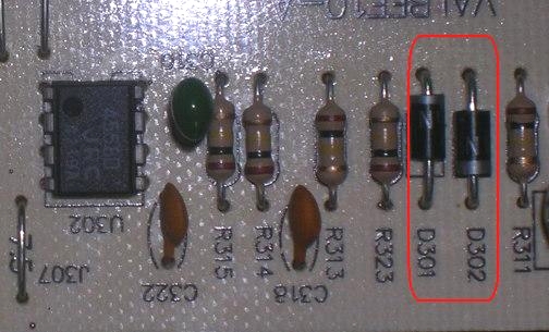

Malheureusement, le "boost" du Valbee n'est pas terrible: deux diodes sont montées tête-bèche afin de réaliser un double-écrétage du signal (si j'ai bien compris). On ne peut ni gérer la prise en compte (ou non) de ces diodes dans le boost, ni "doser" leur présence, alors qu'elles influencent considérablement le son.
Ces 2 diodes sont notées D 301 et D302 (cf. photo)

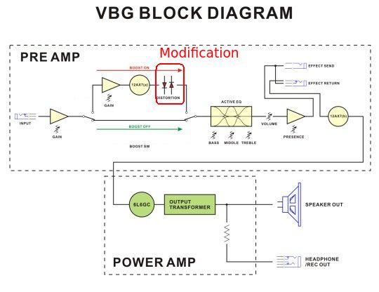

Je souhaiterais réaliser progressivement plusieurs modifications, la 1ère a été décrite par Dr Boost dans un des DVD (mais de façon insuffisante pour un blaireau comme moi). Elle consiste à installer un interrupteur et un potentiomètre sur le circuit de "boost" (1er passage dans la 12 AX7 comme le montre le synoptique). La manipulation n'est pas particulièrement "dangereuse" puisque cette partie du circuit fonctionnerait avec un tension d'env. 15 V (arrêtez moi si je dis une bêtise).

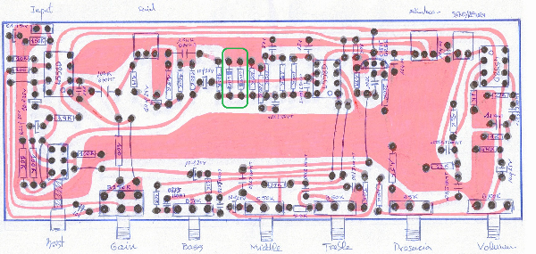

En fouinant sur un site russe, quelqu'un (un Français probablement) a dessiné manuellement cette partie du Valbee. J'ai entouré les 2 diodes en vert (si je ne me suis pas planté).
Est-ce qu'un schéma du montage que je souhaite réaliser permettra de répondre à ma question concernant la valeur du potentiomètre?

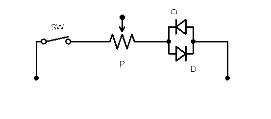

edit: je viens d'installer JsChem pour dessiner les modifications prévues sur cette partie du circuit.

Ben c'est pas évident de répondre comme ça dans le vide, sans schéma complet... Pour bien appréhender une modification, il faut savoir précisément où on l'insère. Ainsi, on peut déterminer la valeur adéquat des composants à utiliser.

Dans le block diagram, je crois apercevoir que le trajet du circuit de boost est fait d'un amplificateur (le triangle) qui possède déjà un potentiomètre, non? Puis, il y a la 12aax7, puis les diodes. Où comptes-tu mettre ton interrupteur et ton potentiomètre?

Oui, il y a déjà un potentiomètre sur le gain. Une fois le boost activé, tu peux modifier le gain mais pas la façon dont les diodes sont présentes.
Du coup, je souhaitais (1) mettre un interrupteur pour avoir le choix d'inclure ou non les diodes dans le circuit de boost, (2) pouvoir doser leur présence avec un potentiomètre lorsque cette partie du circuit est activée. J'imagine que l'interrupteur et le potentiomètre s'insèrent juste avant les diodes non?
= déssouder 1 patte de chaque diode, relier l'interrupteur et le potentiomètre aux 2 pattes déssoudées (d'un côté) puis à l'emplacement initial (de l'autre)

je ne suis pas sur que ça soit une bonne idée de supprimer les diodes. le signal va continuer plein pot dans un circuit qui n'est pas fait pour et tu risques de te retrouver avec de la blocking distortion.
un truc sympa pour "tubiser" un clipping à diodes c'est d'y mettre de DEL et si possible de couleurs différentes (une rouge et une verte ou une bleue par exemple ) car elle n'ont pas les même tension de passage et vont rendre la saturation assymétrique. tu peux aussi utiliser des diodes ou des transistor germanium en les utilisant comme une diode entre base et émetteur!
voila ça te fait déjà quelques piste d'amélioration sans trop dénaturer le circuit (si le son te convient déjà en l'état). autrement il faudra surement remanier en profondeur le préamp et rajouter une lampe pour la satu.

Pour le reste de tes questions, pas facile de répondre sans schéma (tu t’en doutais ;-) ). Du coup, faut expérimenter : tu achètes un peu plus de LED de couleur, éventuellement 2 LED rouges 3mm, un pot de 22k s’il te semble avoir aperçu cette valeur, mais également un 100k et un 250k par exemple, et tu testes ! Ca te permettra d’orienter tes modifs dans une direction ou une autre.

Carole a écrit :C'est quoi les diodes en place?
Un espagnol ayant relevé ce schéma (http://www.guitarristas.info/index.php? ... t_id=22995) indique que ce sont 2 diodes N4148. Mais, quand j'avais regardé sur des sites d'électronique, je trouvais que ça ressemblait à des diodes Schottky... C'est surement une connerie de ne regarder que l'aspect visuel (surtout quand on y connnaît rien). Je suppose que qu'il faudrait que je dessoude les diodes (il y a un code dessus correspondant à leur valeur non?) ou que je cherche leurs caractéristiques à l'aide d'un multimètre pour être sûr (test de résistance dans les 2 sens c'est ça?).
edit: merci pour vos aides respectives en tout cas (la tête sous l'eau à cause du boulot, mais ça fait plaisir)
Messages : 7502
Re: Projet Custom Valbee : présentation et questions
En même temps, les 1N4148, c’est classique pour ce type d’utilisation, donc ce ne serait guère étonnant que ce soit effectivement ça qu’ait utilisé Ibanez ...
